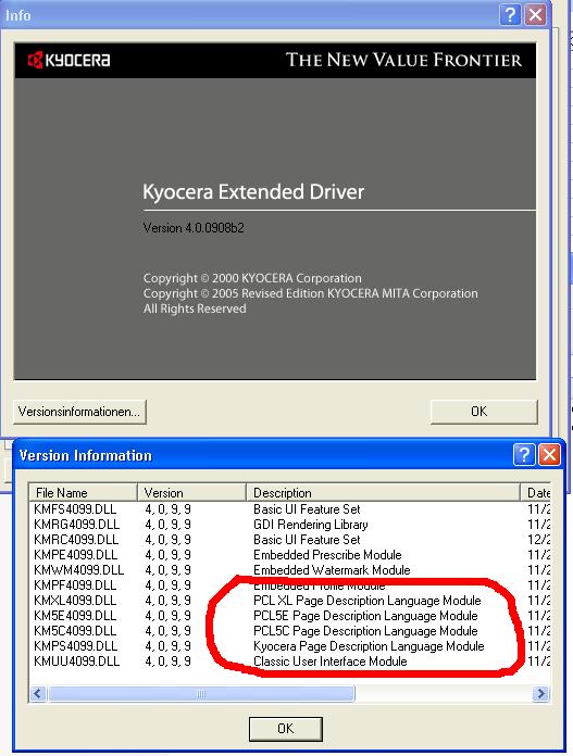

schulze
CAD/CAE Manager
Beiträge: 2312
Registriert: 26.03.2001
erstellt am: 27. Jan. 2009 14:16    Editieren oder löschen Sie diesen Beitrag!  <-- editieren / zitieren -->   Antwort mit Zitat in Fett Antwort mit kursivem Zitat    Unities abgeben: 1 Unity (wenig hilfreich, aber dennoch)2 Unities3 Unities4 Unities5 Unities6 Unities7 Unities8 Unities9 Unities10 Unities Nur für Sirus 10 Unities + Antwort hilfreich
>>und wie finde ich raus was das für ein format ist?
>>(denn dieser drucker läuft ansonsten einwandfrei)
Das sollte aus den Eigenschaften der Warteschlange zu erkennen sein.
Siehe Bild.
R.Schulze

erstellt am: 27. Jan. 2009 14:29    Editieren oder löschen Sie diesen Beitrag!  <-- editieren / zitieren -->   Antwort mit Zitat in Fett Antwort mit kursivem Zitat    Unities abgeben: 1 Unity (wenig hilfreich, aber dennoch)2 Unities3 Unities4 Unities5 Unities6 Unities7 Unities8 Unities9 Unities10 Unities
oh, vielen dank.
was ist den "PCL 5e", die beiden drucker sind scheinbar
so eingestellt, siehe auch screenshot?
gruss urs
schulze
CAD/CAE Manager
Beiträge: 2312
erstellt am: 27. Jan. 2009 16:12    Editieren oder löschen Sie diesen Beitrag!  <-- editieren / zitieren -->   Antwort mit Zitat in Fett Antwort mit kursivem Zitat    Unities abgeben: 1 Unity (wenig hilfreich, aber dennoch)2 Unities3 Unities4 Unities5 Unities6 Unities7 Unities8 Unities9 Unities10 Unities Nur für Sirus 10 Unities + Antwort hilfreich
siehe WIKIPEDIA:
Die Printer Command Language (PCL) ist eine von Hewlett-Packard entwickelte Befehlssprache zum Steuern von Laserdruckern, sie wird aber auch für Tintenstrahldrucker eingesetzt.
PCL liegt in seiner Komplexität zwischen ASCII (welche nur die einfachsten Kommandos erlaubt, wie z.B. Zeilenvorlauf) und PostScript (welches eine eigene, komplexe Programmiersprache ist und einen Interpreter voraussetzt).
R.Schulze
Dein Screenshot sagt nur, welche Dialekte VERFÜGBAR sind.
Vermutlich steht das KMPS... für PostScript.
Was konkret eingestellt wurde, kann man aus dem Bild nicht erkennen.

Der treiber ist auch identisch, und die einstellungen auch!
>>schonmal versucht das PS-Dokument in ein PDF zu übergeben
>>und anschließend die Datei dann an die beiden Drucker zu senden, >>damit du die gleiche Datei an die Drucker geschickt wird?
>>Nicht das du an deine Drucker unterschiedliche PS-Formate sendest. >>Es gibt inzwischen glaube ich 3 verschiedne PS-Formate
Nein, aber ich sende das gleich ps-file an beide drucker
fazit:
was neues habe ich aber herausgefunden, das Datenformat = RAW, ist so bei beiden eingestellt, was ist RAW?
gruss urs

Original erstellt von Sirus:
hallo zusammen
bin bei diesem problem leider immer noch nicht am ziel:
>>Also wird die Datei nicht als PS-Format erkannt.
JA das ist so!
fazit:
hmmm also das Problem, dass ein Ps-File nicht als PS erkannt wird hatte ich anfangs auch als ich meinen PDF Plotter in UG erstellt hatte. UG hat die PS-Datei immer xxx.cgm.out benannt. Ich hab die Datei dann immer umbenannt (per BATCH).
Gruß Patric
