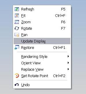

Hallo zusammen
kann mir jemand sagen, wo das "rechte Maustaste"-Menü eingestellt wird? Bei einem User sind die Optionen "Update Display" und "Restore" weg.
Danke und Gruss
hausi

Hallo Hausi,
das Menü heißt *View_Popup*, liegt üblicherweise in $UGII_BASEDIR/UGII/menus. Daneben kann es durch eigene .men- Files geändert oder ersetzt werden, sh. Doku Menuscript. Da gibt' einige Konfigurationsmöglichkeiten.
Was tatsächlich angezogen wird, steht im Logfile, such' darin mal nach *view_popup*  bzw *.men.
Gruß, Michael

Hallo hausi
es kann nur weg sein wenn ihr den schalter unter "Voreinstellungen" - "Anwenderschnittstelle" - "layout bei verlassen speichern" drin habt etwas verschwinden. d.h. Einstellen - UG verlassen - UG Starten - Schalter auf off setzen, dan kanns auch nichts mehr verhauen.
Wir haben hier default Einstellungen auf dem Server die Schreibgeschützt sind.
if exist %UG_USER_DEF%\users\%USERNAME% goto load_user
mkdir %UG_USER_DEF%\users\%USERNAME%
xcopy %UG_USER_DEF%\defaults\*.* %UG_USER_DEF%\users\%USERNAME% /E
rem
:load_user
Die Einstellung kannst du folgender massen machen: Mit Maus auf freien platz in der Toolbar,rmb -  anpassen - pop up anzeigen und dann kannst du dein Einstellungen via drag and drop einziehen oder rausziehen... ganz einfach...
Du musst dies für jede anwendung sep. machen. Medeling, Drafting,Blech, etc...
Das gleiche kannst du dann auch mit der Menüliste machen...

Hallo mäd mäx, Michael
Danke für eure schnelle Antwort. Alles klar, wie alles eingestellt werden kann.
hausi
