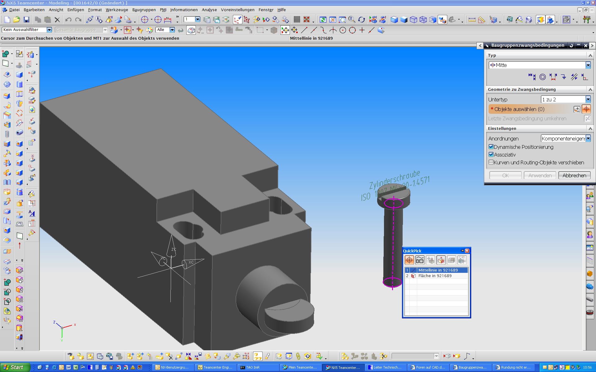

Hallo zusammnen,
wir sind zwar noch alle soweit, aber ich beschäftige mich i.M. mit den Baugruppenzwangsbedingungen in NX5.
Alles etwas gewöhnungsbedürftig, aber man könnte wohl mit auskommen.
Was mir aber etwas Kopfzerbrechen macht, ist die Bedingung "Mitte". Leider habe ich keine Online-Hilfe für NX5 zur Verfügung.
Wie "Mitte" sich mir darstellt, kann man nur planare Flächen/Ebenen für mittig heranziehen.
Wie kann ich dann einen Stift mittig in eine Nut bekommen, wobei die Lage in Nutrichtung nicht so wichtig wäre.
Geht das mit "Mitte" oder muß man sich da etwas das Gehirn verrenken?

das funzt mit "Mitte" 100%.
Die Auswahlfilter auf "keine" stellen, dann die Option "1 zu 2" einstellen, zuerst die Mittelachse des Stiftes wählen, dann die Mittelachsen der Nutenden, fettig, siehe auch die Pics.
Geht auch mit ebenen Flächen usw.

Uuuupps, hier die Screenshots.

Hallo Horatio,
wenn "Mitte" im deutschen UI mit "Centered" im englischen übereinstimmt, geht das wunderbar, siehe Anhang. Beim Stift bzw. Zylinder kannst Du entweder das Face oder die Centerline wählen, geht beides. In der Nut selektierst Du selbstverständlich beide seitlichen Flächen.

Hallo Meinolf,
danke für die schnelle Anwort.
So ähnlich hatte ich mir das auch gedacht. mein Problem ist, daß ich keine Mittellinie zur Auswahl angeboten bekomme. Für axiale Geometrie steht bei mir zwar "Mittelpunkt/Achse" aber NX5 selektiert mir nur den kompletten Körper. Mit Kanten habe ich auch so ausprobiert, wie du es beschrieben hast.
Gibt es noch einen Trick, den ich bei der Auswahl übersehen habe?

Wie hast du denn den Auswahlfilter stehen?
Oft liegt es daran, passiert mir auch immer wieder in der Hektik.

Habe fast alles angeschaltet (fast Standard)
bei den Zwangsbedingungen sieht dann ganze wie im anhang aus.
Kann es sein, daß mein NX5.0.2.2 MP1 vom 23Oct07 das Ganze noch etwas anders handhabt als die 5.0.3?

ich habe dir die Schraube auf 2 verschiedenen Wege eingebaut. Schau es dir mal an. Doppelklick auf die Zwangsbedingung, dann siehst du, wie ich es gemacht habe.

Die Assembly Constraints in NX 5 sind noch nicht so chic und noch nicht über alle Zweifel erhaben. Vor allem bei der Konvertierung von alten Matings. Das ist in NX 6 besser!
Ich würde deshalb in NX 5 nur mit Assembly Constraints arbeiten, wenn ich noch kein bestehenden Assemblies habe (also NX Neueinsteiger bin). Ansonsten würde ich wie gewohnt mit den Mating Conditions arbeiten und erst bei einem nächsten Releasewechsel auf die neuen Matings umsteigen.

Meinolf,
danke für deine Mühe. Genauso hatte ich mir das auch vorgestellt. Wie schon gesagt, ich habe Probleme mit der Auswahl. Ich kann nicht auf die Mittellinien zugreifen. Ich bekomme nur den Volumenkörper oder die Komponente ausgewählt. Und damit funktioniert "Mitte" nicht.
Nachdem mein Problem bei verschiedenen Leute sich auflöst, vermute ich mal doch, dasß meine 5.0.2.2 das eigentliche Problem ist.
Da es mir nur ums Ausprobieren geht, wäre ich erst mal zufrieden mit der Info, daß für mich theoretisch gehen wird.
