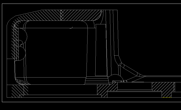

ich hab folgendes Problem:
Ich habe von meinem Teil eine verkürzte Schnittansicht erstellt, und wie im Bild zu sehen ist, verschiebt sich auf der linken Seite immer die Schraffur.
Hat das Problem schon mal einer gehabt, bzw. kann mir sagen, wie ich das wieder "gerade gezogen" bekomme?!
Danke schon mal im vorraus...
MFG, Sebastian

Hallo Sebastian,
sieht ja übel aus!
Falsche Schraffuren haben oft mit der Grafikkarte zu tun. Da würde ich aber in diesem Fall nicht drauf tippen, da die "richtige" Kontur ja erkennbar ist. Wenn du den Ausschnitt plottest, wie sieht die Schraffur dann aus?
Ich würde mal im Stil der Ansicht etwas verstellen. Z.B. im Reiter "Allgemein" die Toleranz ... Update der Ansicht ... bewegt sich was?
Und schließlich gibt es zu dem Thema Bugs, solange ich UG/NX kenne (das sind nun 24 Jahre!). Dann hilft ggf. nur die "falsche" Schraffur auf einen Layer schubsen, den Layer in der Ansicht (!) abschalten und die Schraffur von Hand neu erstellen. Das ist zwar traurig bei einem CAD-System dieser Preisklasse, passt aber wenigstens zur derzeitigen Wirtschaftslage.

Hi Walter,
danke für den/die Tipp(s)...
Ich hab einfach nochmal versucht, den Schnitt neu zu erstellen, und die Rotationspunkte anders zu plazieren. Und siehe da, es ging. Ist zwar bissl eigenartig, weils im Endeffekt der selbe Schnitt ist, aber was will ich machen. Hauptsache es geht...
Danke nochmal!
MFG, Sebastian
