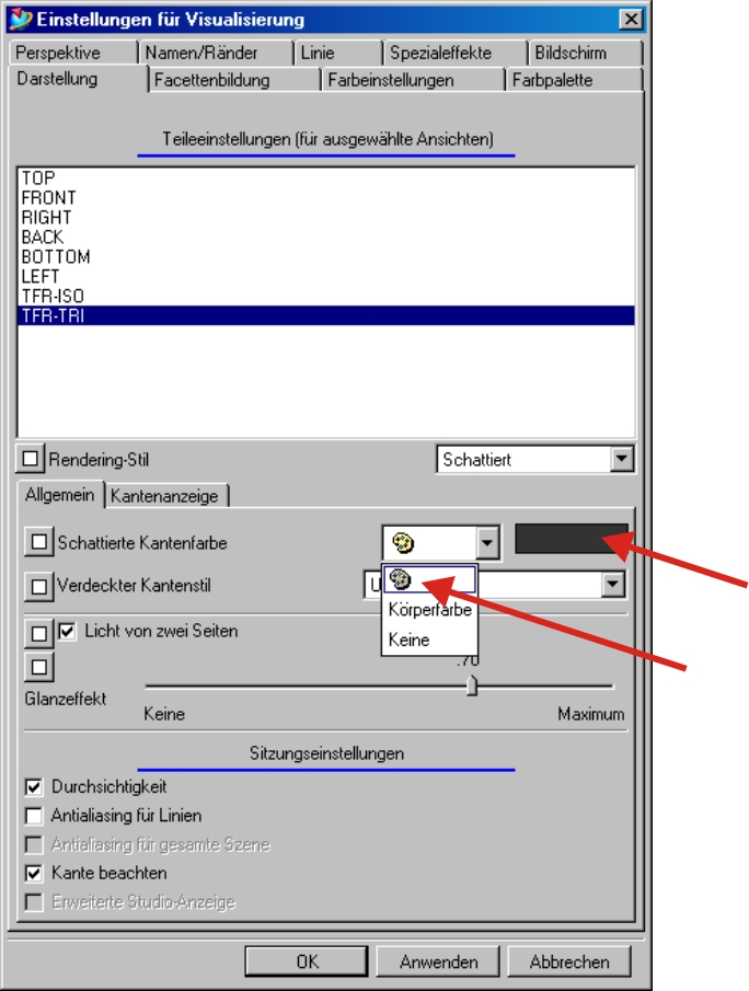

Moin Leute,
habe ein kleines Problem, beim Importieren eines Parasolids mit mehreren Körpern ändert UG die Kantenfarbe der Volumenkörper.
Weiß jmd. welchen Knopf ich drücken muss?
Gruß Patric

@Patric
die Kantenfarben werden immer mit der aktuelle Linienfarbe dargestellt, nur die Flächenfarben bleiben erhalten.
Und lässt sich vermutlich auch nicht ändern.

die kantendarstellung und die farbe dafür kann man unter
voreinstellungen -> visualisierung -> darstellung ändern
nx4 wie anhang

@Milan0
diese Einstellung ist nur im schattierten Modus wirksam und
hat bei Drahtgitterdarstellung oder auf der Drawing keine Wirkung,
da nicht der Körper selbst verändert wird.

ok sorry dann hab ich die frage bisschen falsch verstanden...
um welche nx version geht es eigentlich? kann mich daran erinnern in nx5 mal was von farben bei schattiert, drahtgittermodell und so gesehen habe...

..ich ändere jewils mit "ctrl+j" das volumen,
in einem 2.durchgang mit klassenauswahl "flächen" alle!
gruss urs

-Ich benutze NX4
-Die Parasolid Daten werden Importiert
-Im Menü Voreinstellungen (Unter den Anwenderstandards gibt es nur "Original" oder "SET"
Mich nervt es beim Importieren, weil die Kantenfarbe in der Zeichnung dargestellt wird.
Naja muss ich die Farben wohl nachträglich nochmal über die Objektdarstellung aktualisieren
