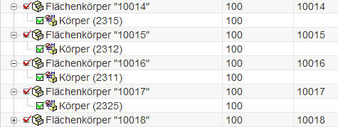

ich habe mit GRIP einige Körper erzeugt und möchte jetzt in den Eigenschaften ein Attribut erzeugen. Ich versuche das mit
ASATT/koerper(i),'ATTR',Koerpername(i)
bisher ohne Erfolg.
Ausserdem möchte ich in den Eigenschaften den Formelementnamen setzen. Darüber finde ich in meinen Unterlagen leider garnichts.
Kann mir da einer helfen?

@wolfgang
$$ habe nachgesehen muesste etwa so funzen!
$$ Bsp. wenn du drei Attr. je Körper zuweisen willst
entity/koerper(10)
STRING/attr(6,20)
attr(1) = 'Titel 1'
attr(2) = 'Wert 1'
attr(3) = 'Titel 2'
attr(4) = 'Wert 2'
attr(5) = 'Titel 3'
attr(6) = 'Wert 3'
i = 1 $$ erster körper oder anderes loop
DO/LOOP1:,ii,1,5,2
ASATT/koerper(i),attr(ii..ii+1)
LOOP1:
und noch den Namen setzen
&name(koerper(i)) = 'Body'

Hallo Grips
vielen Dank für Deine Hilfe.
Was ich festgestellt habe, ist das der Name und die Attribute mit &NAME und ASATT vergeben werden. Nur nicht an die richtigen Koerper!
Wenn ich den Zeitstempel im ANT rausnehme (Bild-1), sehe ich einen Flaechenkoerper der den Namen und das Attribut hat und da drunter einen Koerper der das nicht hat. Die Koerper werden im Programm erzeugt.
Mit Zeitstempel wir nur der Koerper angezeigt und somit kein Name und kein Atrribut.
&ATTVL erzeugt einen Fehler, da das Attribut noch nicht vorhanden ist.
Nochmals Danke!
Gruß Wolfgang

@wolfgang
ja habe erst mein prog genauer ansehen müssen.
Der &ATTVL braucht man beim Abfragen und noch andere.
--> &NATTR
Hast du nun deine Lösung. Vermutlich lassen sich die Attr, nur auf Körper aber nicht auf die einzelnen Formelemente vergeben.
Habe es aber nicht probiert.
um die neu erzeugten Attr-Titel im Part Navigator zu sehen
müssen sie dort mir, MB3/ Columns/ Configure/ Attribute
"Titelname eintippen" --> create aktiviert werden.
sind aber wie du bereits festgestellt hast nur ohne Zeitstempel sichtbar.

Hallo Grips,
dank Deiner Hilfe bin ich einen Schritt weitergekommen. Man kann mit dem kleinen Tool arbeiten. Es bedarf aber noch Verbesserungen .
Danke und Gruß
