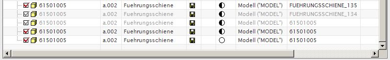

Hallo Forum,
wer kann mir helfen?
Was sagt der Komponentenname aus?
Warum haben manche Teile den Komponentennamen: "Name + _Zahl" und andere die "Nummer"?
Gruß ...
Michael

@michael
der Komponent-Name lässt sich beim Einfügen beliebg verändern.
Wenn man nichts ändert, was die meisten so machen bleibt "Partname = Kompname".
Als Idee man könnte zB bei einem Zusammenbau für alle Befestigungsteile Schrauben, Muttern,....
einen gemeinsamen Kompnamen definieren zB "BEF" und kann sie dann mit diesen Namen gemeinsam ansprechen.
Oder wenn der Partname eine Nummer ist, für den Kompname einen sprechenden Namen vergeben
Grips

Hallo Michael
Mit dem Komponentennamen kann man eine Komponente in jeder Baugruppe in der sie verbaut ist zusätzlich und vor allem abweichend zu den anderen Attributen benennen.
Wozu man das nutzen kann hat Grips in seinem Beispiel schon angeführt. Ich finde allerdings das Gegenteil von Grips' Beispiel interessanter. Wenn ich eine Komponente in einer Baugruppe mehrfach verbaue und ich diese Komponenten im ANT auseinander halten können möchte kann ich das über den Komponentennamen machen.
Außerdem wird der Komponentenname für die Benennung der Verknüpfungsbedingungen herangezogen.

Hallo Michael,
eine unangenehme Seit hat ein veränderter Komponenten Name schon : wenn TCE verwendet wird, kann dann die BOM-View verfälscht sein, es wird also möglichweise das falsche Teil in der Stückliste stehen !!!
Passieren kann das beim Ersetzen von Komponenten, da bleibt dann möglicherweise der alte Komponenten Name erhalten oder eben bei absichtlicher Änderung.

danke Euch.
Bei mir ist's halt so, dass der Komponentenname (ich habe das Attribut nicht Händisch geändert) mal aus "Name+_Zahl" und mal aus der "Nummer" besteht.
Hat aber anscheinend nichts mit Problemen beim positionieren mit Baugruppenzwangsbedingungen zu tun.
