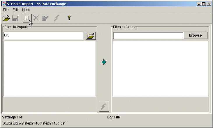

es geht anders beim Importieren. Unter C:\Dokumente und Einstellungen\All Users\Startmenü\Programme\Unigraphics NX 2.0\Translators, also im Start Menue gibt es das Java-Gui für den Step-Konverter-Wizard für AP203 und AP214.
Unter Edit Settings oder siehe Bilder kannst Du die Baugruppenstruktur unterdrücken. Jede Komponente wird dann eine Gruppe - ist auch gabz praktisch

Haette ich versucht, hat bei mir aber keine Auswirkungen auf den Import....bei Dir schon ?

Hallo Leon,
hat bei mir definitiv funktioniert. Im Temp bzw aktuellen Verzeichnis, wo die STEP Daten stehen wird eine .def Datei (und auch die zugehörige cmd-Datei) gespeichert, die die gewählten Einstellungen enthält.
Beim Konvertieren kann man dann sehen, wie die einzelnen Komponenten der STEP-Baugruppe als prt-Datei entstehen und am Ende wieder verschwunden sind. Dann bleibt nur noch das Top-Assemby Teil.
Vielleicht liegt es an einer Umgebungs-Variable !?! Vielleicht auch an der NX Version.

erstellt am: 13. Jan. 2009 15:07    Editieren oder löschen Sie diesen Beitrag!  <-- editieren / zitieren -->   Antwort mit Zitat in Fett Antwort mit kursivem Zitat    Unities abgeben: 1 Unity (wenig hilfreich, aber dennoch)2 Unities3 Unities4 Unities5 Unities6 Unities7 Unities8 Unities9 Unities10 Unities
Stimmt funktioniert doch wie Du gesagt hast....
War zu ungeduldig, wie ich gesehen habe das er da hunderte Komponenten anlegt habe ich abgebrochen statt bis zum Schluss zu warten.
Am Ende hat man ein File mit allen Solids.
Danke !
