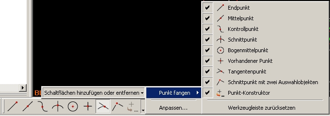

Hightower205
Leiter Engineering Services
Sehen Sie sich das Profil von Hightower205 an!   Senden Sie eine Private Message an Hightower205  Schreiben Sie einen Gästebucheintrag für Hightower205
Beiträge: 1725
Registriert: 27.01.2005
NX 8.0.3.4 MP11; TC 8.3.3
Win7 64Bit
erstellt am: 23. Dez. 2008 10:08    Editieren oder löschen Sie diesen Beitrag!  <-- editieren / zitieren -->   Antwort mit Zitat in Fett Antwort mit kursivem Zitat    Unities abgeben: 1 Unity (wenig hilfreich, aber dennoch)2 Unities3 Unities4 Unities5 Unities6 Unities7 Unities8 Unities9 Unities10 Unities Nur für Arrow 10 Unities + Antwort hilfreich
Hallo Frank,
ich weiß nicht, ob´s klar geworden ist, aber der Punktfang sieht für jeden Befehl, der ihn nutzt anders aus, wie Walter schon sagte.
Genauer: Du musst einen Befehl aktivieren (hier: horizontale Bemaßung) und dann erst den Punktfang anpassen, dieser ist dabei aktiv.
Ich hab mal zwei Bilder angehängt, wie Du siehst, fehlt beim inaktiven Punktfang der Tangentenpunkt.
IMHOIn my humble oppinion (Meiner Meinung nach) brauchst Du diesen, um die Nut wie gewünscht bemaßen zu können.
Hoffeeinehilfegewesenzusein
Ralf
Improvisieren ist nur dann eine Kunst, wenn man nicht unvorbereitet aussieht...
