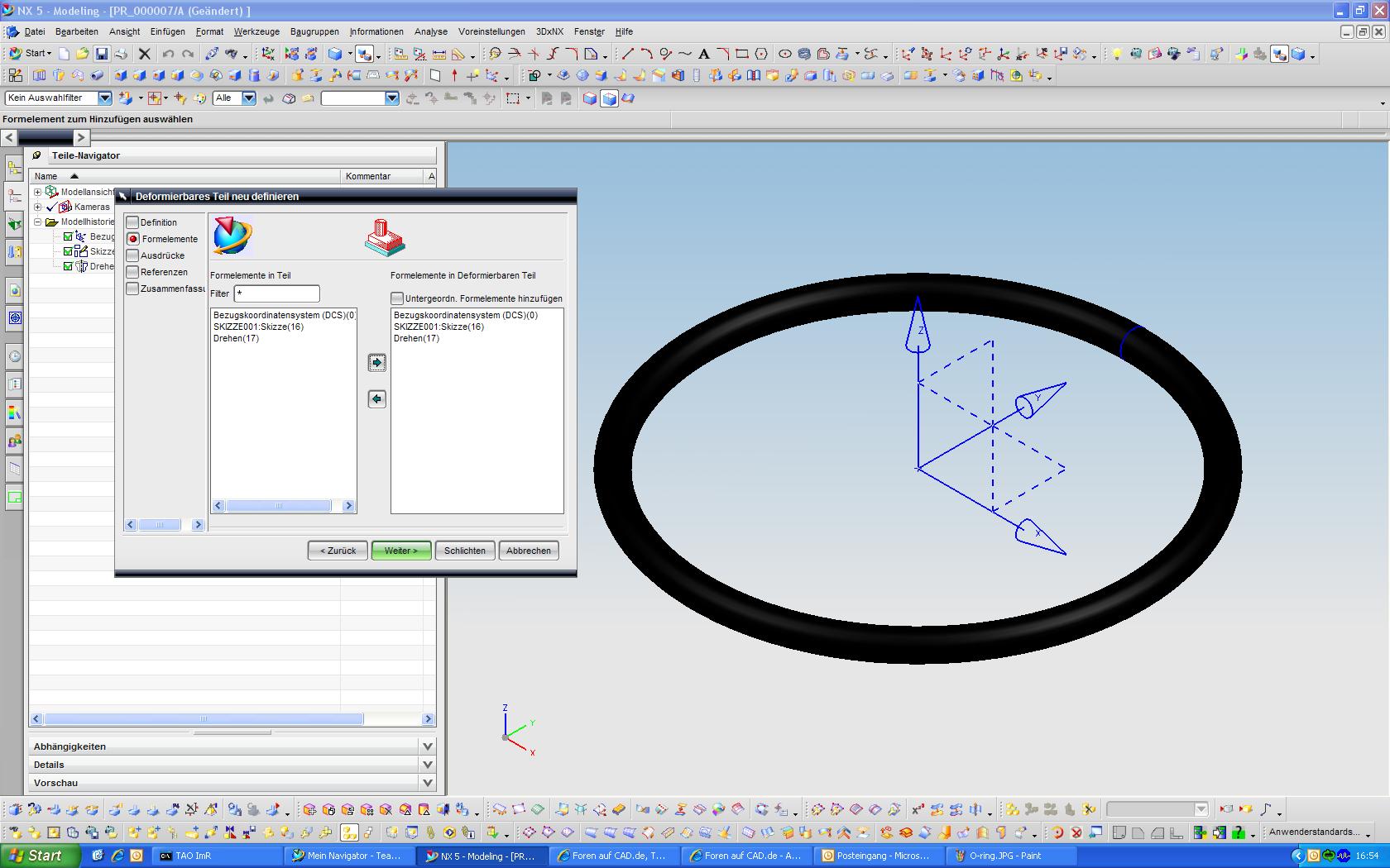

Ich habe von einem O-Ring ein deformierbares Teil erstellt, haut auch grundsätzlich sehr gut hin.
Beim Positionieren in einer Baugruppe habe ich aber noch nicht ganz rausgefunden wie das am besten gelöst wird.
Wenn ich den O-Ring in einer Baugruppe deformieren will, fragt ja NX nach der Platzierung. Zu diesem Zweck habe ich in der BG ein Bezugs-KSYS erstellt. Wenn ich dieses Bezugs-KSYS verschiebe, geht der O-Ring wunderbar mit. Es ist aber nicht möglich, dass ich dieses Bezugs-KSYS auf andere Komponenten mit Baugruppenzwangsbedingungen positioniere.
Vermutlich gibt es da eine Lösung, aber draufgekommen bin ich leider noch nicht.
Wäre sehr nett wenn mir da jemand weiterhelfen könnte!

Hallo Thomas,
momentan kann ich dir leider nur sagen: vergiß die Positionierung von deformierbaren Bauteilen mit den neuen Baugruppenzwangsbedingungen. Das ist ein bei UGS bekanntes Problem, es gibt aber noch keinen Fix dafür, auch in der NX6 nicht.
Ich mache es mittlerweile so, das ich diese Bauteile in die BG einfüge, dann deformiere und anschließend an die gewünschte Position
schiebe.
Zuletzt werden die Bauteile mit der Option "Haftung" der neuen Baugruppenzwangsbedingungen an das gewünschte Nachbarbauteil "geklebt".
Für unsere O-Ringe, die einer Teilefamilie entstammen, habe ich das so gelöst, das der O-Ring-Querschnitt nicht mittels Skizze, sondern durch Formelemente erzeugt wird:
- am Anfang war der Zylinder
- der wird mit der Vor-NX5-Bohrung gebohrt
- auf dem Startpunkt des Zylinders erzeuge ich einen assoziativen Punkt (der wrid später zum Einbauen benötigt.
- zum Schluß werden die 4 Kanten einzeln per konischer Verrundung abgerundet, und zwar so, das sowohl auf dem äusseren als auch dem inneren Zylinder und den beiden Deckflächen schmale planare und zylindrische Restflächen verbleiben.
Die sind wichtig, wenn denn dann irgendwann die neuen Baugruppenzwangsbedingungen funzen.
Das Positionieren in der BG mache ich dann über den oben erwähnten Punkt, der im Ref-Set "model" enthalten ist. Die Kanten der konischen Verrundungen können leider nicht genutzt werden, da die Dinger keinen Mittelpunkt fangen lassen.

Moin Thomas
wozu benötigst Du ein zusätzliches Datum-Ksys auf BG-Ebene? Es müßte doch ausreichen, wenn Du in der deformierbaren Komponente die Bezugselemente erstellst, die Du später für die Zwangsbedingungen brauchst und dann mit Hilfe dieser Elemente Deine Komponente so verknüpfst/zwangsbedingst, wie Du es brauchst.
Das sollte doch ebenso funktionieren, wie bei jeder anderen Komponente auch. Oder liege ich da völlig falsch?
Evtl. hast Du die Auswahl der Elemente eingeschränkt, die Du beim Vergeben der Zwangsbedingungen auswählen kannst. Habe gerade kein NX zur Hand - kann es daher nicht selber probieren.

Hallo Meinolf, Hallo Justus!
Danke euch beiden für eure Beiträge!
Justus du hast mich da auf eine Idee gebracht. Ich habe im O-Ring beim definieren des deformierbaren Teiles vorher nur die Skizze und das Feature Drehen nach rechts gebracht. "Formelemente in Deformierbaren Teil"(siehe Screenshot). Jetzt habe ich mal das Koordinatensystem mitgenommen. Beim einfügen des O-Rings in eine Baugruppe fragt mich NX nicht mehr nach der Platzierung. Wenn ich nur das Reference Set des O-Ringes auf ganzes Teil stelle, dann kann ich ihn wunderbar positionieren.
Ich hoffe ich freu mich nicht zu früh aber eigentlich siehts ganz gut aus :-)
