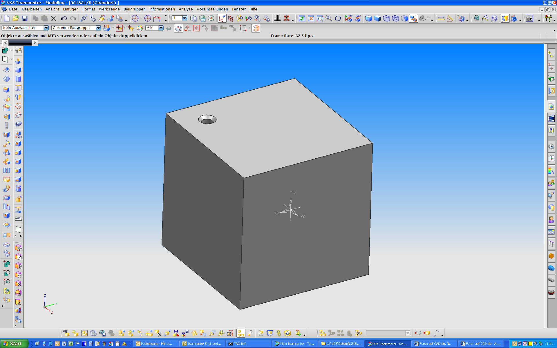

vielleicht kann mir jemand bei folgendem Problem helfen.
Ich habe mehrere Bohrungen in einer Platte erzeug und will jetzt einige von ihnen um einen bestimmten Pkt. drehen.
Habe es mit transformieren probiert, aber leider lassen sich die einzelnen Bohrungen nicht makieren.
Hat jemand vielleicht einen Tipp wie ich dieses hinbekomme. Möchte ungern die Bohrungen neu setzen, da einiges schon Bauteile hierauf verknüpft sind.

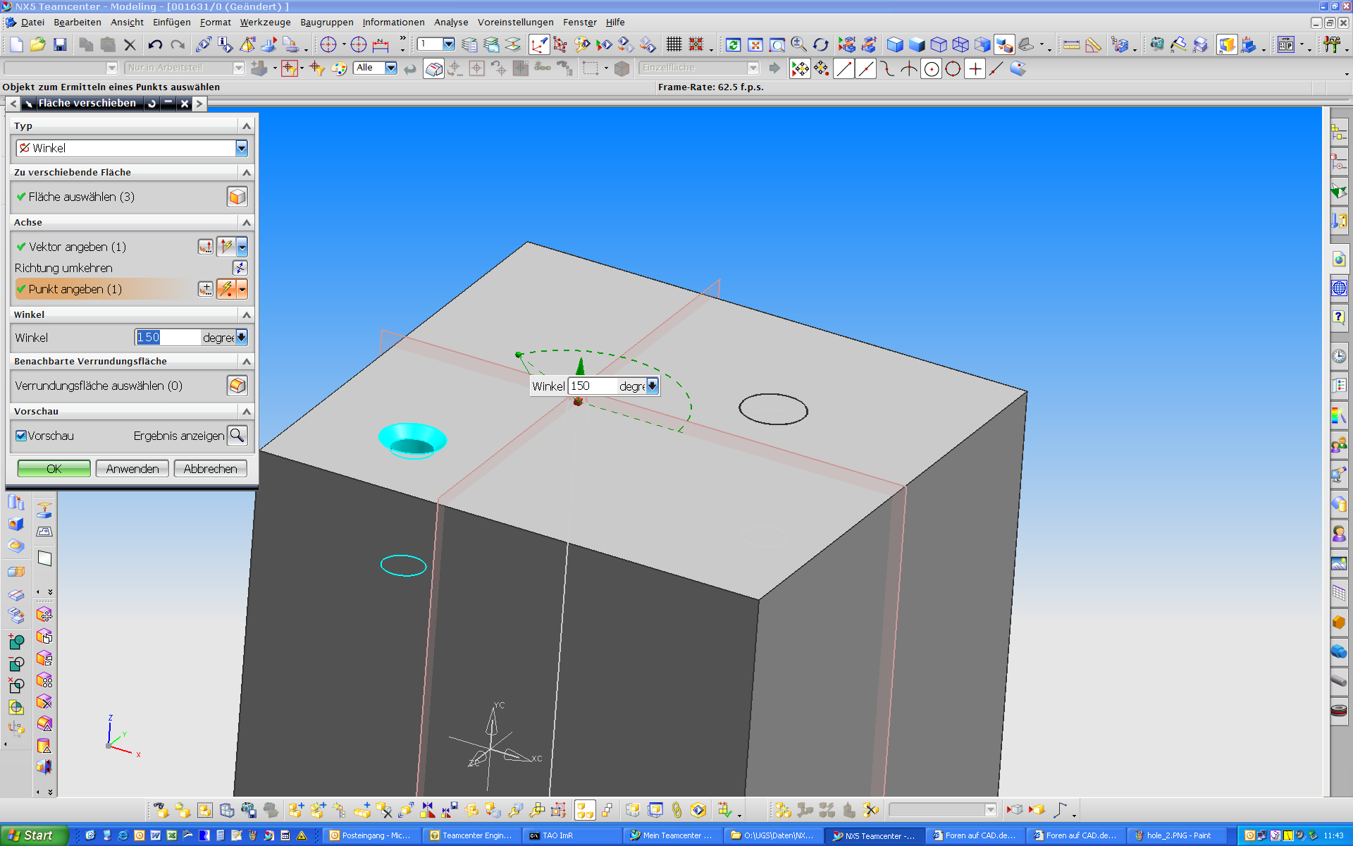

Eine wirklich tolle Möglichkeit (ohne DMX) habe ich auch nicht. Wenn die Bohrungen keine Positionierungsbemassungen haben könntest Du sie mit "Bearbeiten/Formelement/Verschieben" zuerst auswählen und im nachfolgenden Dialog auch drehen ("Drehen um zwei Achsen" oder Orientieren mit "KSYS zu KSYS"). Geht aber wie gesagt nur bei nicht positionierten Bohrungen.

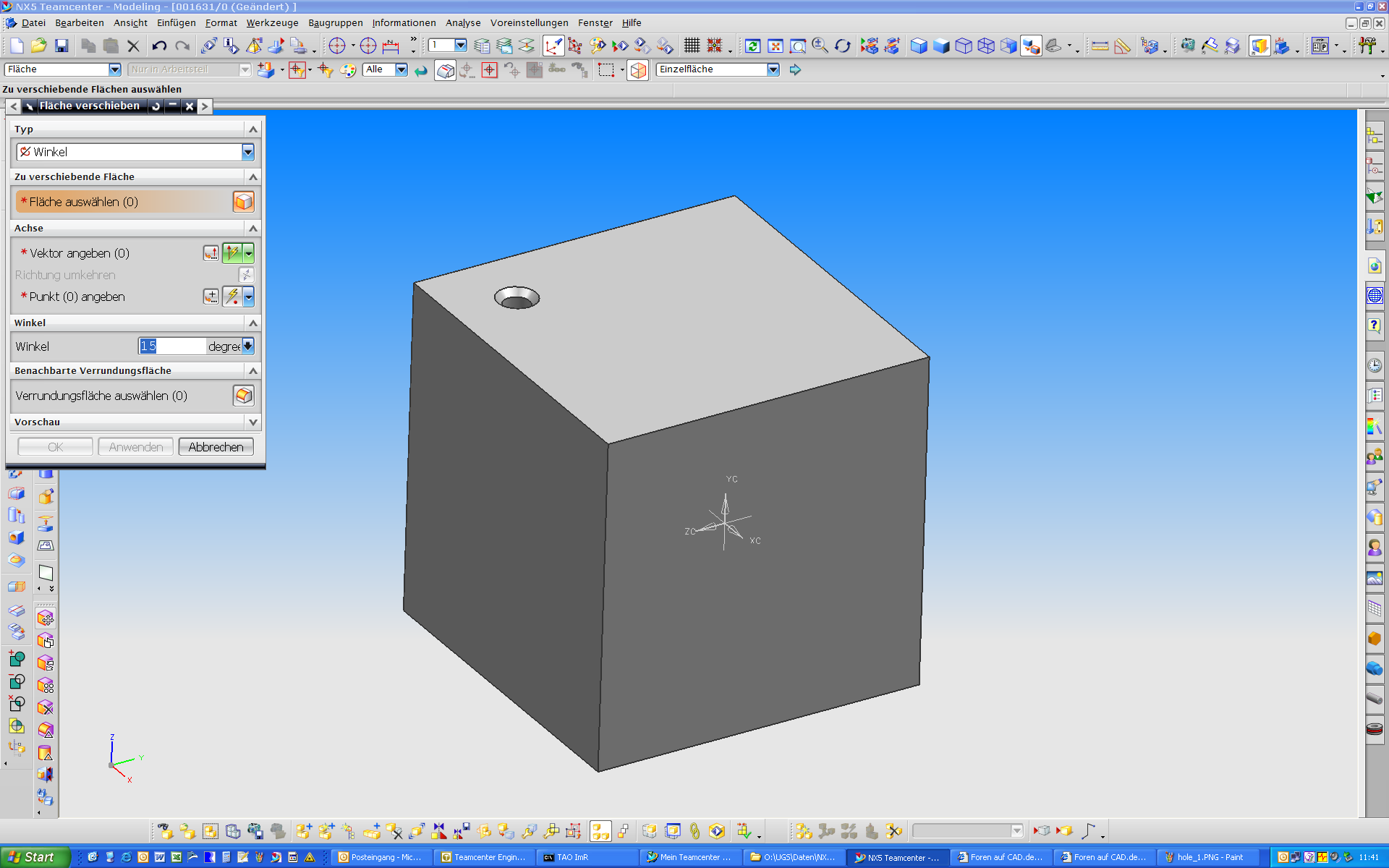

Tobi, wie hast du denn die Bohrungen erstellt? Neue (ab NX5.0.2) oder die "alten" Bohrungen?
Die alten Bohrungen solltest du mit direkter Modellierung um eine Achse drehen können.
Du benötigst einen Drehvektor und einen Drehpunkt, dann kannst du die Bohrungen dynamisch drehen.
Zur Auswahl wählst du die Bohrungsflächen, eventuelle Gewinde musst du nach der Flächenverschiebung erstellen.

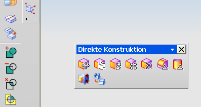

Muß leider fragen, was Du Meinolf mit direkter Modellierung meinst?
Habe längere Zeit nicht mehr mit UG gearbeitet, und fange jetzt wieder mit NX5 an. Muß evtl. mir den Button zeigen.

Moin Tobi,
es gibt in der NX5 eine Werkzeugleiste "direkte Konstruktion". Dort sind Befehle zusammengefasst, mit denen du, unabhängig von der Entstehungsgeschichte der Geometrie, z.B. also auch importierte STEP Dateien, bearbeiten kannst.
