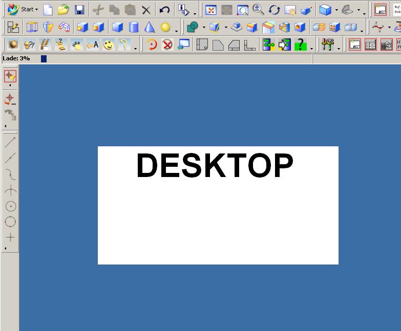

Moin Leute habe folgendes Problem:
Wie bekomme ich es hin, dass UG mit Direct X angesteuert wird?
Danke Gruß
Patric

Jap genau,
ich möchte dass die Baustelle mal auf meinen PC gucken kann.
Leider wird die Grafik mit dem Modell nicht angezeigt.
Gruß Patric

weder UG noch Jt2go klappt über eine terminalverbindung.
UGS bietet natürlich auch hier eine Kostenpflichtige Lösung an ;-)
Das übliche Problem:
Da stellt jemand eine pauschale Frage, beschreibt aber nicht so recht, worum es überhaupt geht.
Verstehe ich Dich richtig:
Jemand auf einer Baustelle soll per Terminalmode sehen, was Du in Deinem Büro an einem anderen Ort auf Deinem PC anschaust?
WindowsXP -> Remoteunterstützung einrichten.
Oder aber das klassische Netmeeting.
Wenn der betreffende keine Kenntnis von NX hat, tut's jeder anständige Betrachter. Wir verwenden Spinfire von Actify.
Oder steht auf der Baustelle tatsächlich nur ein "dummes" Tewrminal, kein PC?

Jup auf der Baustelle steht eher ein einfacher Terminal Server mit UMTS Verbindung.
Ziel ist es ja, dass wir hier mal eben eine Zeichnung aufmachen und dann auch über das Telefon miteinander sprechen können.
Gruß Patric
Der Verkehr läuft hier wohl in der anderen Richtung.
UG/NX steuert Grafikkarten (!) mit OpenGL an.
Eine Unterstützung für DirectX ist nicht in Aussicht.
Dafür braucht man ja nicht unbedingt NX.
Neutralformate wie PDF oder CGM sind eine Alternative.
Wir legen freigegebene Unterlagen zwecks Verkehr mit "Aussen" grundsätzlich als PDF ab. Und in der Entwurfsphase ist ein CGM auch schnell aus NX exportiert.
Ist mir neu, dass Terminals mittlerweile mit DirectX angesteuert werden. Welchen Typ / Hersteller setzt Ihr da ein?

Du fragst Sachen... Soweit ich weiß ist es ein ehemaliger Cad-Rechner der dort steht.
Die OPEN GL Daten werden blöderweise nicht mit gezeigt. Kann UGNX4 3D PDF Daten exportieren? Mit JT's bzw. dem Jt2Go werden beim öffnen wieder Open GL Treiber gestartet das bringt uns also nicht weiter.
Ich muss für die Benutzung des Terminalservers die Daten mit einem Programm öffnen, welches kein Open GL verwendet.
Wir wollen Probleme die auf der Baustelle herrschen auch telefonisch mit unserem Baustellenleiter lösen können... Wir haben bereits einen regen Datenfluss von PDF Dokumenten - jedoch müllt das die Emailpostfächer zu. Dann muss der Baustellenleiter den Zeichnungsausschnitt erst kopieren anschließend markieren/beschriften, einscannen und per mail losschicken.... Dann geht die arbeit im Büro los, also wir öffnen den Zeichnungsausschnitt und müssen dass auf den A0-XXL Blättern wiederfinden etc.
Diesen Ablauf wollen wir damit optimieren...

Alles was per open gl auf dem Desktop dargestellt wird, wird beim Terminalserver nicht gezeigt, stattdessen bekommen wir den blauen Windows Hintergrunde.
So 'rum gehts nicht. In Acrobat 3D (V9 heißt Acrobat Pro Extended) öffnet man PRT-Dateien (Einzelteile oder Baugruppen) und speichert diese als PDF ab. Je nach Größe der Baugruppe geht das sehr schnell und einfach. Die Datenmenge kann dabei bis zum 150-fachen reduziert werden. Man kann das ganze auch Batch-fähig machen und z.B. in der Nacht die Baugruppen "PDF-mäßig" für die Baustelle aufbereiten.

Hi Master001,
laß den Kerl von der Baustelle aus mit VNC auf deinen Rechner schauen. Ist die einfachste und günstigste Variante wenn du die Sachen auchdrehen und im Detail zeigen magst. Das einige Hindernis dabei könnte die Bandbreite und Latenzzeit sein aber das solltst durch ein kurzen Test einfach überprüfen.

Wir alle möchten Dir ja gerne helfen, aber mit jedem Deiner Beiträge wird das Gesamtbild eher verwirrender als klarer.
Lass Dir doch bitte mal von Deiner IT-Abteilung eine Skizze machen, über welche Geräte und mit welchen Protokollen die Verbindung stattfindet.
Falls es sich bei dem "Terminal" = "alter CAD-Rechner" um einen PC handelt, sollte es doch eine Möglichkeit geben, "desktop sharing" zu praktizieren, egal ob mit Netmeeting oder PCanywhere oder ähnlicher Software.
Ich dachte da auch nicht an Email, sondern an das "auf Deinen PC schauen".
Wenn Du an Deinem Platz eine PDF-Datei im Acrobat-Reader öffnest, dann sollte da kein OpenGL gefragt sein, sondern DirectX.

So sieht die derzeitige Übertragung aus.....
