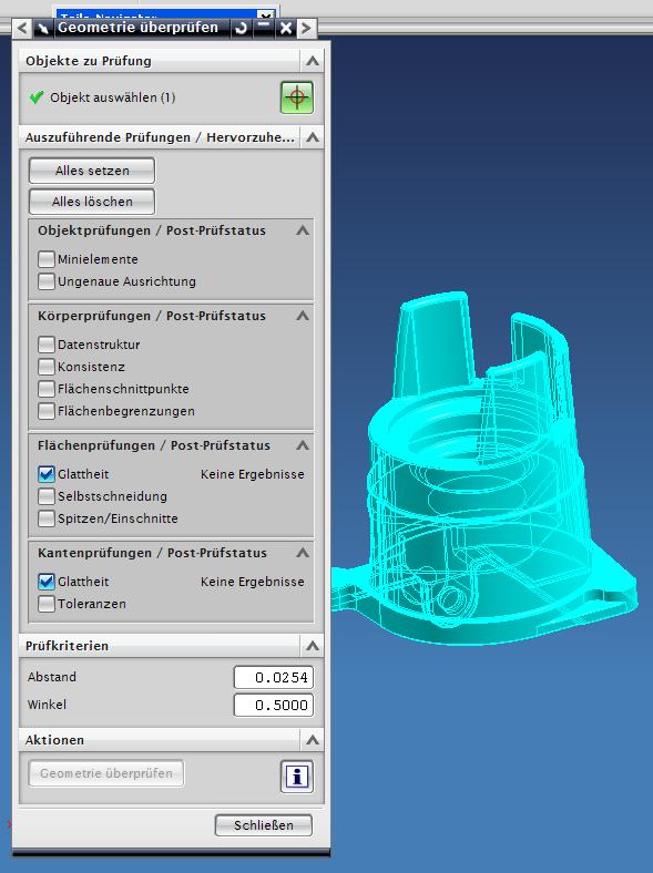

erstellt am: 28. Okt. 2008 16:06    Editieren oder löschen Sie diesen Beitrag!  <-- editieren / zitieren -->   Antwort mit Zitat in Fett Antwort mit kursivem Zitat    Unities abgeben: 1 Unity (wenig hilfreich, aber dennoch)2 Unities3 Unities4 Unities5 Unities6 Unities7 Unities8 Unities9 Unities10 Unities
hi André,
habe die Funktion ausprobiert, aber leider kein Ergebnis (siehe Anhang). woran könnte es liegen?

erstellt am: 29. Okt. 2008 07:15    Editieren oder löschen Sie diesen Beitrag!  <-- editieren / zitieren -->   Antwort mit Zitat in Fett Antwort mit kursivem Zitat    Unities abgeben: 1 Unity (wenig hilfreich, aber dennoch)2 Unities3 Unities4 Unities5 Unities6 Unities7 Unities8 Unities9 Unities10 Unities Nur für asre 10 Unities + Antwort hilfreich
Hallo asre,
das wird daran liegen, daß du nur den Solid gewählt hast.
Stell den Auswahlfilter mal auf "alles" und selektiere das Modell mit einem Fenster. Dann hast du auch alle Faces und Edges des Volumens gewählt und NX kann eine "echte" Analyse durchführen. Denn wenn du keine Edge selektiert hast kann NX auch nicht auf Glattheit an dieser Edge prüfen.
Felix

erstellt am: 29. Okt. 2008 13:50    Editieren oder löschen Sie diesen Beitrag!  <-- editieren / zitieren -->   Antwort mit Zitat in Fett Antwort mit kursivem Zitat    Unities abgeben: 1 Unity (wenig hilfreich, aber dennoch)2 Unities3 Unities4 Unities5 Unities6 Unities7 Unities8 Unities9 Unities10 Unities
Danke,
hat jetzt soweit funktioniert. ist aber etwas umständlich nach meinem Geschmack. I-Deas und Catia V5 haben da bessere Lösungen. na ja, man kann nicht alles haben...
