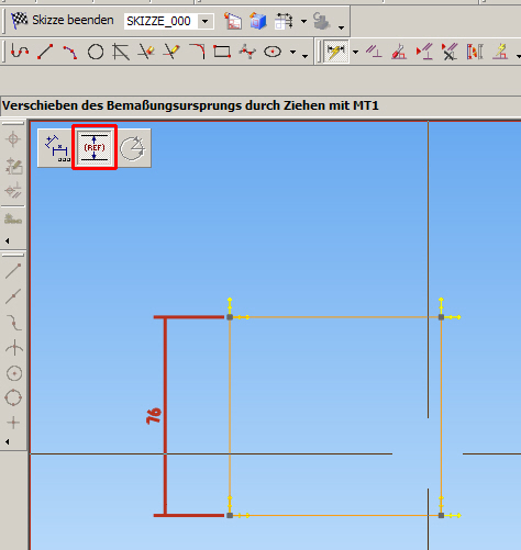

wir haben im Sketcher ein Phänomen...
Wir haben aus einem anderen Bauteil in eine Skizze Konturen projeziert. Diese werden dann in der Skizze bemaßt.
Danach können sie aber dennoch gezogen werden und die Maße ändern sich mit. Diese müssten aber doch fix sein...
wenn ich dann die bemaßung öffne um sie wieder zu ändern erscheint das angehängte bild...

Dann wurde wahrscheinlich aus versehen beim bemassen
auf Referenz gestellt.
Einfach ausschalten, dann sollte es funktionieren!

Danke sehr,
das wars wohl...
