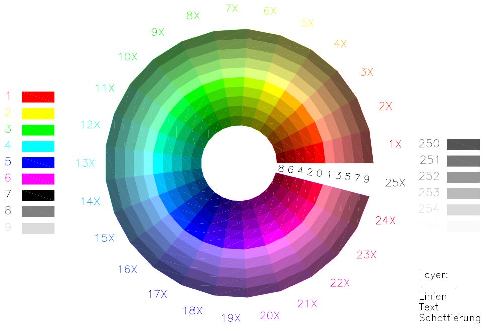

Bin auf der Suche nach einer Vorlage, die grundsätzlich die Einstellungen der Farbpalette wie in anhängendem Bild einer alten AutoCAD-Datei oder ähnlich darstellt. Wichtig ist, daß alle rund 250 verwendbaren Farben zusammen mit ihrer Nummer zu sehen sind. Als Zugabe wäre es natürlich auch sehr schön, wenn dazu noch die Farben der "Schnellzugriffs-Palette" abgebildet werden.
Mit dieser Übersicht ließe sich erstens die Verwendung einer größeren Anzahl benötigter Farben koordinieren. Außerdem kann die 'Farbtreue' unterschiedlicher Drucker/Plotter geprüft werden. Und schließlich kann solch eine Darstellung in A2-Größe eine triste Bürowand auch irgendwie verschönern.

Zu erst das WARUM: In einer Übersicht ist es leichter möglich, die Ähnlichkeiten zwischen Farben bzw. Ihre Abhängigkeiten zu erkenne: Z.B. ist die 70 heller als die 72, die 74 dunkler als die 72, die 62 mehr rot (oder "röter"    ), die 82 mehr blau. (Siehe dazu Anhang "AutoCAD.jpg")
Dies ist für mich persönlich besonders wichtig, da ich, wie ca. 9% aller Männer, an einer relativ bekannten Einschränkung im Farb-Sehvermögen leide. Und eine Übersicht über verwendbaren Farben hilft sicher irgend wann einmal allen, auch den normalsichtigen, Anwendern weiter.

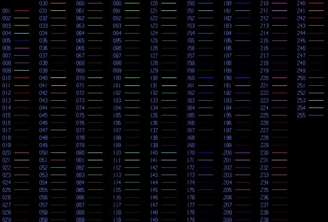

Das ABER: Die Nummern der einzelnen Farben in UG und AutoCAD sind nicht identisch. Eine Konvertierung über die RGB-Werte sicher möglich, für die aktuelle Problematik derzeit aber nicht notwendig. (Der Import der DWG aus "CAD.DE.jpg" ergibt eine PRT "Farben.jpg" in der einige Farben (aufgrund von Konvertierungsschwierigkeiten?) doppelt vorkommen. Die Linienstärke bitte nicht beachten.
