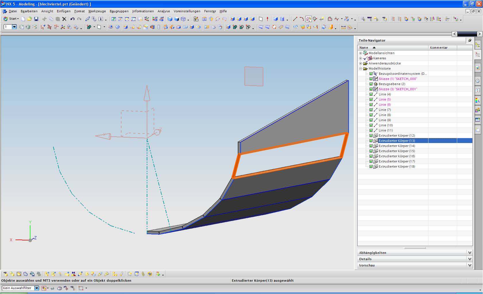

Bin neu hier im Forum und habe ein Problem, welches schnellstens gelöst werden muß, da die Zeit drängt.
Daher erstmal ein ganz dickes "SORRY" dafür, dass ich mich nicht vorstelle sondern direkt zur Sache komme(n muß).
Ich muß einen Blechtrichter in NX5 konstruieren.
Dummerweise sind sowohl Blechbearbeitungs- als auch Freiform-Funktionen nicht greifbar.
Ob jetzt Lizenzen fehlen oder die Funktionen einfach nicht freigeschaltet sind läßt sich im Moment nicht klären.
Am oberen Ende soll der Trichter eine rundliche Form haben, am unteren Ende eine Oval-Form welche auch breiter ist als der Durchmesser am oberen Ende.
Da das Blech gekantet wird, habe ich ein Viertel dieses Trichters erstellen wollen.
Konstruiert wurde das Ganze wie auf dem Bild zu sehen mit 2 Sketchen und einigen assoziativen Linien.
Die Frage ist jetzt, warum wird dieses (und damit meine ich genau dieses) Segment nicht als Solid extrudiert?
Habe das Ganze mit mehreren neu angelegten Files probiert, und es scheitert immer an genau diesem Segment
Hoffe, es kann mir schnell geholfen werden.
Freundliche Grüße, Josef

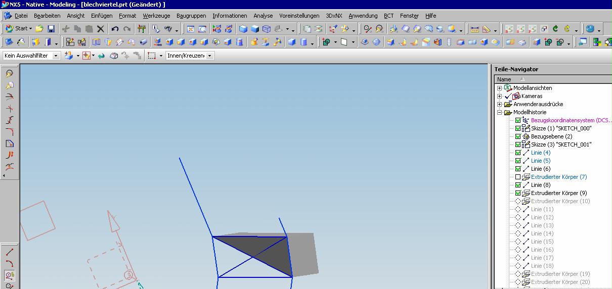

Hallo Josef,
ich habe mich mal kurz reingehaengt und im Sketcher die vordere Linie mal gestutzt und wieder zu den Eckpunkten getrimmt und zwei Diagonallinien eingefuegt, dann konnte ich ein Dreieck als Volumen erzeugen was ich vorher nicht konnte. Es funktioniert trotzdem nicht beim Rechteck Ich tippe mal auf interne Constraints bei den Linien, die wir (User) nicht unbedingt sehen koennen, aber da sollte mal ein Fachmann mit hoeheren Weihen sich dran versuchen.

Hallo Josef,
also die Linien in den Sketchen sind nicht paralel, so das der Grundrahmen fuer dein Extrude nicht plan ist sondern verdreht.
Die Länge 18,0 für das senkrechte Sekment im Sketch_001 passt da nicht (löschen), dafür Linie 16 mit Linie 17 mit Winkel 15Grad bestimmen.
Jetzt geht das auch mit dem Extrude.
mfg lutter

erstellt am: 18. Sep. 2008 15:28    Editieren oder löschen Sie diesen Beitrag!  <-- editieren / zitieren -->   Antwort mit Zitat in Fett Antwort mit kursivem Zitat    Unities abgeben: 1 Unity (wenig hilfreich, aber dennoch)2 Unities3 Unities4 Unities5 Unities6 Unities7 Unities8 Unities9 Unities10 Unities Nur für Jo Ko 10 Unities + Antwort hilfreich
Hi Josef,
durch die Bestimmung der Länge hatte die Linie von dem besagten Sekment ca. 15,6 Grad und lag daher zu der Partnerlinie in dem anderen Sketch nicht paralell.
lutter
