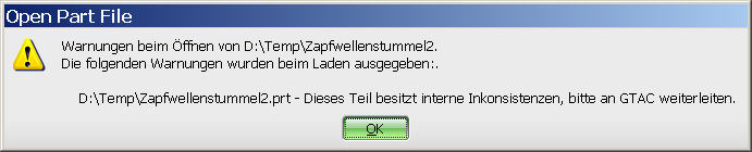

vor ein paar Wochen habe ich eine Datei von NX5 in eine 2D Datei (dxf, dwg) umwandeln lassen. Circa eine Woche nach dem Umwandeln konnte ich keine meiner jemals gespeicherten Dateien mehr öffnen, welche sich im UGII Ordner befanden. Wenn ich eine Datei öffnen möchte erscheinen immer zwei Fehlermeldungen: Interner Fehler und: The following error occured whilst responding to an interoperation request: Failed to load part file when responding to request from another application.
Wenn ich etwas Neues in NX5 konstruiere und es im UGII Ordner oder auf einer anderen Festplatte speicher, dann kann ich dies öffnen. Es sind also nur die Daten vor der Umwandlung von dem Problem betroffen. Kann man diese reparieren oder wie kann ich wenigstens die Technischen Zeichnungen laden?

Nehm doch einfach mal deine Baugruppe und verschiebe sie in ein separates Verzeichnis.
Ich hoffe für dich du meinst mit UGII Verzeichnis nicht das Installationsverzeichnis - Dort solltest du auf keinen Fall deine Teile speichern.
Ansonsten kann ich dir bei deiner Fehlermeldung nicht weiterhelfen. Du müsstest den Log-File hier hineinstellen.

Danke für den Tipp mit dem kopieren. Habe ich schon versucht, funktioniert leider auch nicht.

gemeint war die nx-protokolldatei, zu finden unter hilfe. interessant ist das ende der datei, wenn es losgeht mit "error code ...". und zwar nachdem du versucht hast die "kaputten" dateien zu öffnen. am besten startest du nx neu, bevor du den versuch unternimmst, dann hast du ein protokolldatei, die (hoffentlich) nur diesen fehler enthält.

folgendes steht im Protokoll:
>>>> INTERNAL ERROR caught in file "O:\ugnx50\ip25\src\part\no\ind\part_load.c" at line number 8325
Adding load status for C:\Programme\UGS\NX 5.0\UGII\Zapfwellenstummel Agria 3800.prt - Internal error (65)
  Failed to read in part "C:\Programme\UGS\NX 5.0\UGII\Zapfwellenstummel Agria 3800.prt" cpu    2.859, real    3.625
Failed to load and update part "C:\Programme\UGS\NX 5.0\UGII\Zapfwellenstummel Agria 3800.prt" cpu    2.921, real    3.890
Load failed "C:\Programme\UGS\NX 5.0\UGII\Zapfwellenstummel Agria 3800.prt": CPU time:  2.921 secs, Real time:  3.890 secs
&MACRO FOCUS CHANGE OUT 1
&MACRO FOCUS CHANGE IN 1
&MACRO MESSAGE_BOX -2, Kann C:\Programme\UGS\NX 5.0\UGII\Zapfwellenstummel Agria 3800 nicht öffnen..
&MACRO MESSAGE_TEXT  The following files could not be loaded
&MACRO MESSAGE_TEXT  causing this open to fail:
&MACRO MESSAGE_TEXT
&MACRO MESSAGE_TEXT      C:\Programme\UGS\NX 5.0\UGII\Zapfwellenstummel Agria 3800.prt - Interner Fehler
&MACRO FILE_DIALOG_BEGIN 0, ! filebox with tools_data
&MACRO FILE_DIALOG_UPDATE 2
&MACRO FILE_DIALOG_END
&MACRO FILE_BOX -3,      0 ! Open Part File
&MACRO    SET_VALUE: 0 ! FSB item
&MACRO MGW ACTION 1 6 2
&MACRO MENU, 0, UG_HELP_SYSTEM_LOG UG_GATEWAY_MAIN_MENUBAR !
Ich hoffe Ihr könnt mir weiterhelfen.

Ausser Bill Gates benutzt keiner Leerzeichen, Ä´s, Ü's und solchen Mist in Dateinamen. Benenne das Teil um (keine Leerzeichen und keine Umlaute!), dann sollte es klappen.

ich habe sie umbenannt, aber es geht immer noch nicht:
Adding load status for D:\Zapfwellenstummel.prt - Internal error (65)
  Failed to read in part "D:\Zapfwellenstummel.prt" cpu    1.625, real    2.359
Failed to load and update part "D:\Zapfwellenstummel.prt" cpu    1.702, real    2.641
Load failed "D:\Zapfwellenstummel.prt": CPU time:  1.702 secs, Real time:  2.641 secs

wenn du in der siemens plm hotlien-db nach der zeichenkette "Internal error (65)" suchst, bekommst du u.a. folgenden treffer:
Siemens PLM believes that the problem you reported where a file fails to open and returns an internal error, will be resolved by code changes made to the upcoming release of our software version NX5.0.6, NX6.0.2 and NX7.0."
so was hab ich da auch noch nicht gelesen. sie glauben dass der fehler gefixt ist, na toll.
welche nx-version hast du genau?

Unter NX 5.0.5.3 kann ich es öffnen, aber mit folgender Meldung:
Dieses Teil besitzt interne Inkonsistenzen, bitte an GTAC weiterleiten.

Hallo Maik
Deine Datei kann ich öffnen, allerdings mit einer Fehlermeldung (siehe Bild). Schau Dir auch einmal diesen Thread an http://ww3.cad.de/foren/ubb/Forum4/HTML/003702.shtml#000000

mit 5.0.4.1 läßt sich das Part öffnen, mit der schon genannten Meldung wg. Inkonsistenzen. Ansonsten kann man ohne erkennbare Einschränkungen damit arbeiten.
