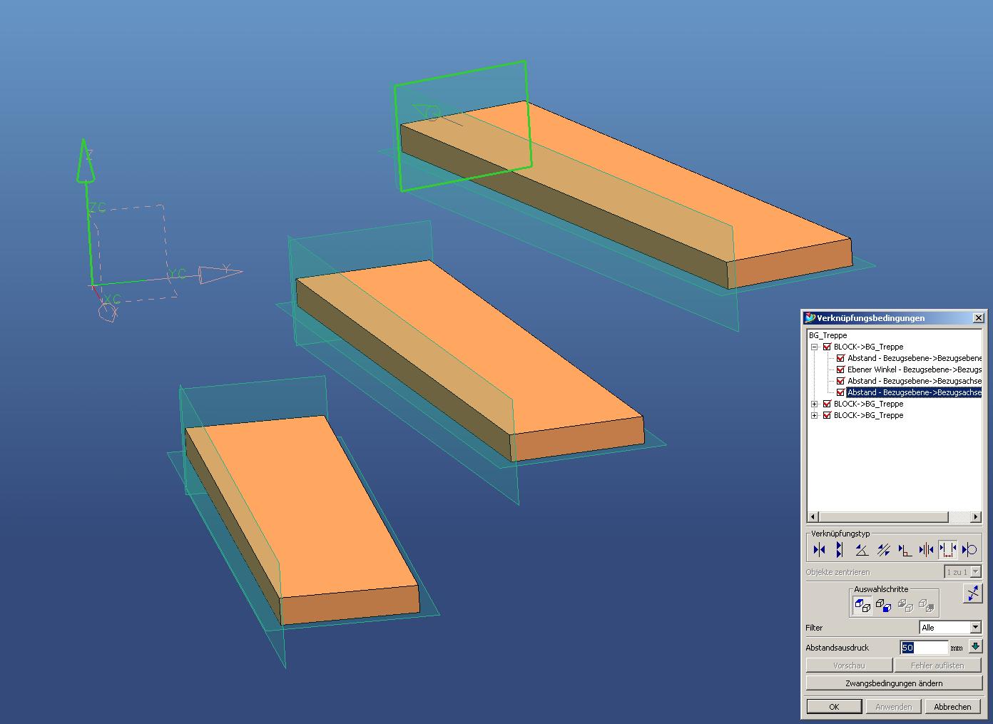

Liebe UG Fangemeinde,
ist es möglich eine Wendeltreppe zu erzeugen, wobei die Anzahl der Stufen und die Höhe parametrisch hinterlegt werden?
Bis jetzt kann ich nur Komponentenfelder linear oder kreisförmig erzeugen. Ich würde aber eine Funktion benötigen, welche die Bauteile (z.B. Stufen) linear kopiert und dabei jeweils um einen Betrag dreht.
Jörg

Mit Standard-Komponentenfeldern fäll mir da keine Lösung ein. Die einzige Lösung, die mir einfällt wäre als Baugruppe, wobei Du die "Stufen" so verknüpfst und mit Parameternberechnung versiehst, dass die Verteilung geändert werden kann, aber schon bei der Stufenanzahl fällt mir nicht rechtes ein, ausser die Anzahl relativ gross zu halten und die übrigen dann zu unterdrücken oder zu löschen. (siehe auch Beispiel)

komponentenfelder geht (noch?) nicht, aber volumenkörper geht, einfügen => assoziative kopie => geometrie kopieren (engl.: instance geometry).
hier kannst du u.a. entlang einer leitkurve die geometrien kopieren. bzgl. drehung entlang der leitlinie und teilung kann man auch einfluss nehmen.

wendeltreppe.ZIP
was NX beim Einfügen eines Komponentenfelds im Hintergrund anlegt, sind Mating Conditions, gesteuert über Expressions. Leider mit der Einschränkung auf lineare oder kreisförmige Arrays. Die Methode läßt sich jedoch erweitern, also: Komponenten einfügen und eigene Matings angeben, die anstatt konstanter Werte für Abstand und Winkel der Stufen zuvor definierte Expressions enthalten.
Die Stufenanzahl kann ähnlich gesteuert werden, über Suppress by Expression.
So läßt sich eine Wendeltreppe vollständig parametrisch aufbauen, siehe Anhang (NX5). Und wenn man schon mal beim Spielen ist ...
