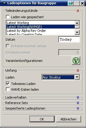

hallo zusammen
hat es eigentlich schon jemand geschafft, eine baugruppe
mit der ladeoption "keine Komponenten" zu laden,
so das auch wirklich eine "leere" gruppe geladen wird.
ich leider noch nie, da wird immer etwas geladen, trotz der option.
habe zwar auch temacenter im einsatz, geht aber auch native nicht.
würde mich über eine gedankenaustausch freuen...
gruss urs

Hallo, Urs,
hat bei mir bis jetzt immer funktioniert. Bei der Option "keine Komponenten", die mittlerweile IMHOIn my humble oppinion (Meiner Meinung nach) "nur Struktur" heißt, kommen bei mir keine Komponenten, lediglich die Nummern der Baugruppen und Einzelteile tauchen im Baugruppennavigator auf. Aber das Modell bleibt leer. So soll es IMHOIn my humble oppinion (Meiner Meinung nach) auch sein. Oder versteh ich da wieder mal was falsch?
Markus

...bei mir hat das wirklich noch nie gefunkt,
kann ich einmal einen blick auf deine ladeoptionen werfen?
gruss urs

Ja, klar. Screenshot hängt dran.
Markus

danke!
was ich anders habe als, du ist:
"teilweise laden" nicht aktiv
"wave" aktiv
geht das bei dir auch mit diesen einstellungen?
gruss urs

Original erstellt von Sirus:
"wave" aktiv
Ja geht auch mit den Einstellungen bei mir.
...ich leider noch nie, da wird immer etwas geladen, trotz der option.....
Wie sind die Komponenten eingebaut / verknüpft ?
Sind InterpartExpressions beteiligt ?
"WAVE Daten laden" heißt im englischen Original nämlich "LoadInterpartData" & das ist an sich nicht dasselbe ...

hallo zusammen
vielen dank für eure infos:
fazit: der schalter "Wave daten laden" darf nicht aktiviert sein,
ob links da sind oder nicht.
somit funktioniert das laden ohne komponenten wie gewünscht, vielen dank an alle.
