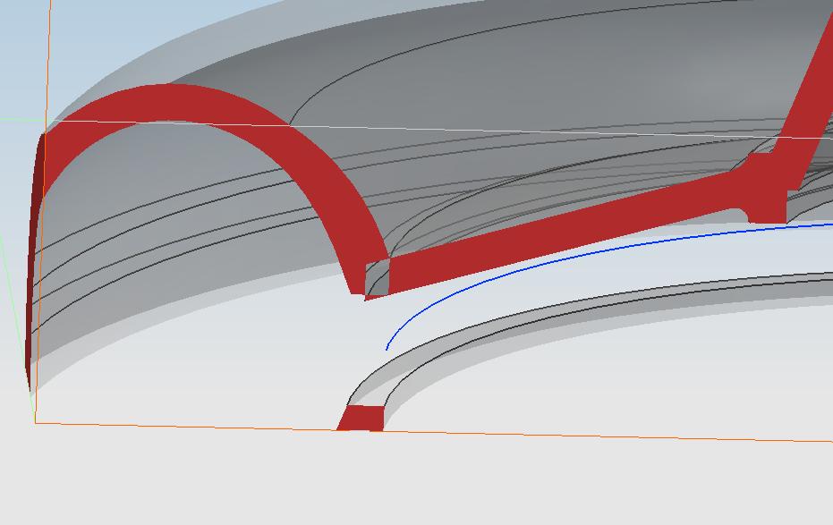

Ich habe das Problem das, wenn ich meine beiden Volumenkörper vereinigen will, die mittlere Scheibe verschwindet. Wenn ich im Teile-Navigator den Haken vor Unite rausnehme ist sie wieder da. Es hat aber deffinitiv keine Vereinigung stattgefunden (Nachgeschaut durch Masseeigenschaft).Weiss jemand vielleicht, was da nicht stimmt?
Die Datei habe ich beigefügt.

ohne jetzt in die Datei geschaut zu haben... Kann es sein, dass du den Vereinigen-Befehl mit dem Schneiden-Befehl verwechselst? Beim Schneiden-Befehl bleibt nur die gemeinsame Schnittmenge deiner beiden Körper übrig.

deine beiden Teile haben nur Kurvenberührung, keine gemeinsame Fläche oder Volumen.
Grips
ps.:  siehe JPG da hat sich eine Sheetbody eingeschlichen!

habs mir jetzt auch mal angeschaut und kann Grips nur zustimmen. Obwohl es mich ehrlich gesagt wundert, dass nicht die Meldung "Werkzeugkörper ist außerhalb des Zielkörpers" kommt. Die kommt IMHOIn my humble oppinion (Meiner Meinung nach) immer bei dem Versuch des Vereinigens bei Linien- oder Punktberührung. Auf der anderen Seite muss ich auch zugeben, dass es mich nicht wundert, dass NX sich bei diesem Modell verschluckt, da es für mich alles andere als einen sauberen Eindruck macht.
Wie man das repariert? Nun ja, mal für eine Durchdringung beider Volumen sorgen (am Besten ohne dass Hohlräume entstehen) und dann vereinigen.

Sorry wenn ich nochmal nerve. Ich verstehe warum NX die beiden Teile nicht vereinigen will, allerdings weiß ich nicht warum NX diesen Hohlkörper erzeugt, der ein Vereinigen verhindert.
Ich habe beide Teile nocheinmal erzeugt und darauf geachtet, immer als Boolsche Operation "Erzeugen" zu verwenden (nicht "schneiden").
Weiss einer vielleicht, wie man die Spirale auf andere Weise konstruieren kann als mit dem "Einfügen/Extrudieren/Extrudiert" Funktion?

ich habe mir Dein Modell auch angesehen, ich denke das Problem ist, dass sich Dein Swept "überschlägt", deswegen entsteht kein sauberes Volumen und Du hast nachfolgend die geschilderten Probleme.
Du solltest Dir inbesondere die kleinen Querschnitte nochmals anschauen, diese sollten "gleichartig" sein zu den grösseren, soll heissen: möglichst gleiche Anzahl der Elemente, evtl den zweitletzten Querschnitt auch weglassen, da die Krümmungsänderung evtl.zu brutal wird. Bei allen Freeformelementen gilt: nur soviel Schnitte wie nötig angeben.
