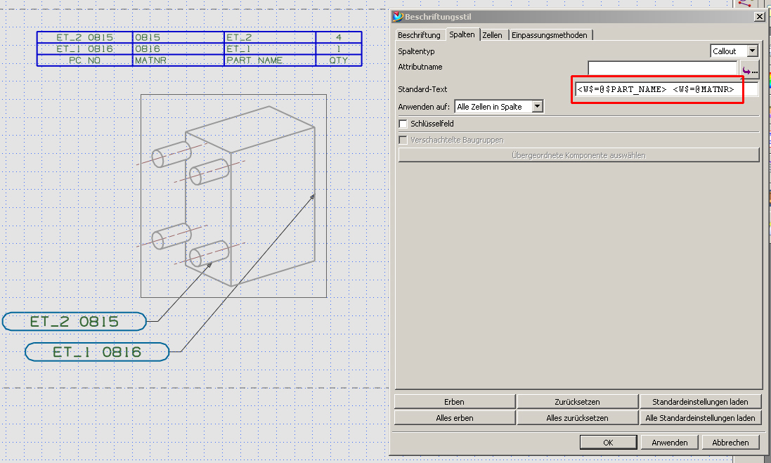

habe eine Baugruppenzeichnung und möchte anstelle der Positionsnummern für die einzelnen Teile die Benennung und die Materialnummer stehen haben. Jetzt hab' ich gedacht, ich geh' in den Beschriftungseditor, schreibe die Attribute DB_PART_NO und DB_PART_NAME rein. Tja, falsch gedacht. Da werden logischerweise die Nummer und der Name der Baugruppenzeichnung eingefügt.
Hat jemand von Euch eine Idee, wie ich an die Benennungen und Nummern der Einzelteile rankomme, so dass ich diese im Klartext auf die BG-Zeichnung drauf bringe? Eine komplette Stückliste möchte ich nicht auf die Zeichnung bringen, da mir die viel zu viel Platz wegnimmt.

Hallo Markus,
das sollte klappen. Aus "Sicht" der Baugruppe hast du aber keine Partattribute, sondern Objektattribute. Die Objekte sind die Einzelkomponenten. Wenn du den Auswahlfilter auf "Komponente" stellst, kannst du zu den Part-Attributen (z.B. DB_PART_NO) "durchgreifen".

vielen Dank für die Antwort. Habe es geschafft. Kurz bevor ich deinen Beitrag gelesen habe, hats mir auch mein Kollege schon gesagt, der vor Mittag nicht am Platz war und mittlerweile wieder da ist.

Moin Markus,
die Stückliste kannst Du auch neben das Blatt legen und dann wie im Anhang beschrieben vorgehen.

Hast du die UGTOOLs ?
Da ist so eine Funktion dabei (... ein wenig hausbacken aber es geht ...)
Natürlich nicht assoziativ ....

deshalb habe ich es jetzt auch mit dem Beschriftungseditor gemacht, obwohl wir die UG-Tools haben. Bin halt ein Fan von Assoziativität.

ich hatte vor längerer Zeit mal nach Attributen im Schriftfeld gefragt [URL=http://ww3.cad.de/foren/ubb/Forum4/HTML/002711.shtml][/URL].
Ich glaubt der Beitrag hier ist das was ich suche.
Ich bekomm das Objektattribut aber im Beschriftungseditor nicht erzeugt.
Könnt Ihr mir den genauen Syntax zur Verfügung stellen?
