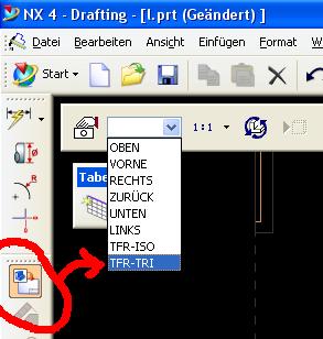

Guten Morgen an alle!
Ich habe eine Frage: Wie kann ich eine isometrische oder trisometrische Ansicht in meine Zeichnung einfügen?
Danke schon im vorraus...
Ps.: NX ist englisch bei mir, wenn möglich die Button in englisch

hallo heinet
siehe bild im anhang.
(hast du noch keine schulung genossen?)
gruss urs

--> Insert/ Base View/ TFR-ISO zweiter Menüpkt.
Grips
ps: Sirus war schneller u. auch noch ein schönes Bildchen!

Doch hab ich, ist aber schon etwas länger her und ich brauchte es bis jetzt nicht so.
Herzlichen Dank Euch für die Antworten!
