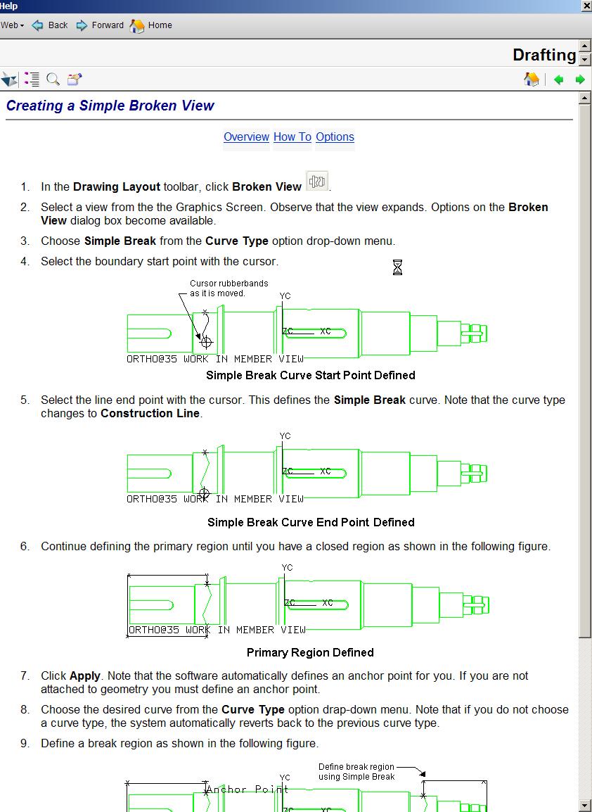

Also in der Hilfe ist es Schritt für Schritt mit den nötigen Klicks wirklich gut beschrieben.
Einfach mal auf F1 drücken.

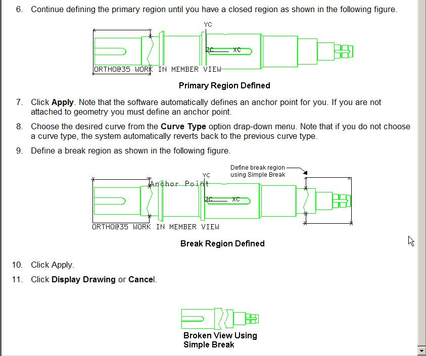

Dann wird es aber höchste Zeit , die Doku mal zu installieren.
Hier der Auszug aus der Hilfe.

erstellt am: 24. Jul. 2008 12:56    Editieren oder löschen Sie diesen Beitrag!  <-- editieren / zitieren -->   Antwort mit Zitat in Fett Antwort mit kursivem Zitat    Unities abgeben: 1 Unity (wenig hilfreich, aber dennoch)2 Unities3 Unities4 Unities5 Unities6 Unities7 Unities8 Unities9 Unities10 Unities Nur für Kopernikus82 10 Unities + Antwort hilfreich
Original erstellt von Kopernikus82:
... die Punkte liegen nicht genau auf den Körperkanten, ...
Welche Punkte? Die der Begrenzungen? Die müssen nicht auf den Körperkanten liegen.
Also:
ersten Bereich umfahren (muß geschlossen sein)
dann Ankerpunkt definieren
Apply drücken zum akzeptieren
zweiten Bereich umfahren (muß geschlossen sein)
Disply drawing sheet
cancel
Das wars dann eigentlich.

So jetzt hat es geklappt, das Problem war die Sache mit dem Ankerpunkt.
Danke nochmal!!!!!
