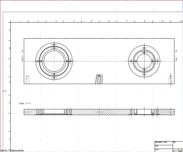

ich weiß nicht, wie ich in einem Ausbruch die Kanten eines Gewindes anzeigen lassen kann. Bei mir sieht am lediglich die Linien bzw. Umrisse des Kerndurchmessers.
Weiß von Euch jemand welche Einstellung dafür zuständig ist?

hallo marcogarv!
bist du sicher, dass der ausbruchschnitt in der tiefe bis zur mitte der bohrung geht? beliebter aha-effekt: den basispunkt gerade so nicht in die mitte gelegt => keine oder noch besser schraffierte gewindelinien!

Au man, genau das war es. Ich habe die Mitte um 9/100stel verfehlt.
Danke noch einmal
