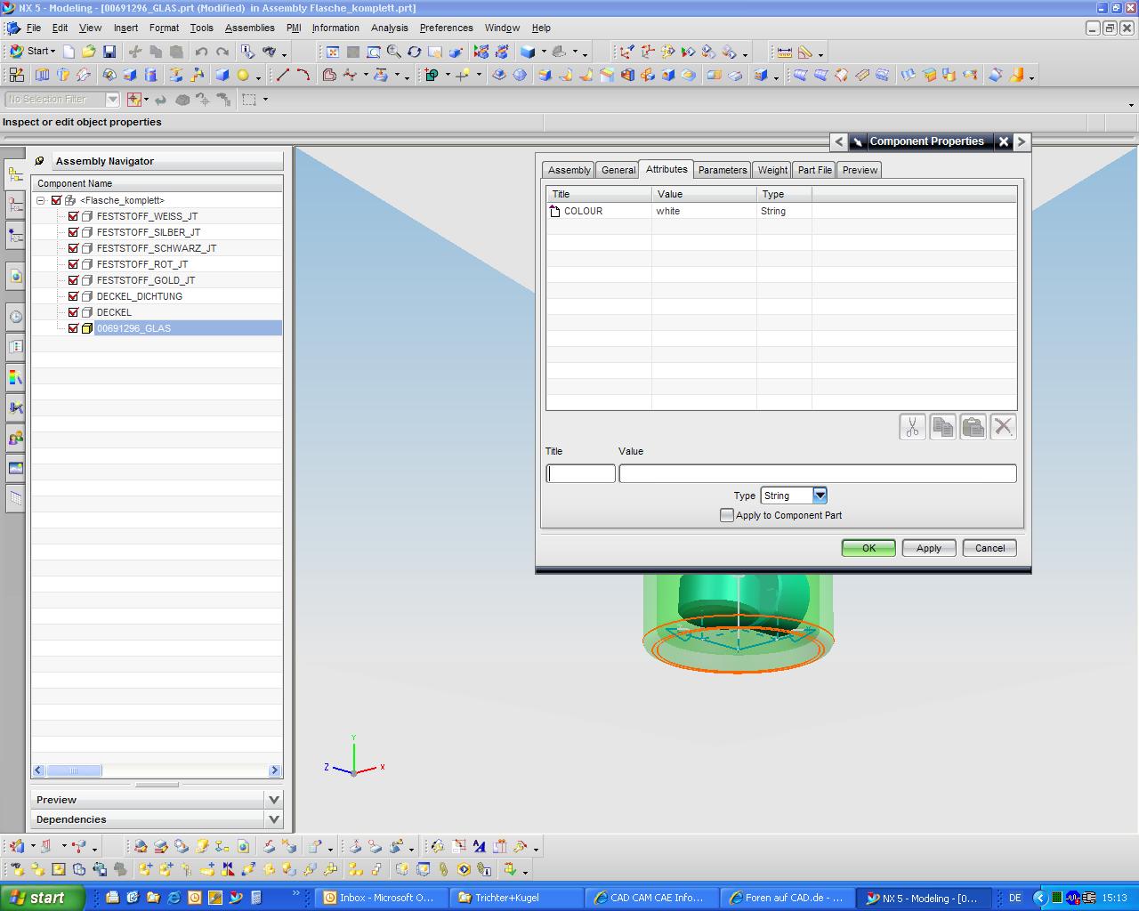

ist es möglich die Attribute(siehe Screenshot) mit dem Modell so zu verknüpfen, dass die automatisch aktualisiert werden wenn sich das Modell ändert.(z.B wenn ich die Farbe im Modell geändert habe, soll sich auch die Farbe in den Attributen ändern)

es geht mir darum dass die Informationen, die im Fenster Attribute(siehe Sreenshot) automatisch aktualisiert werden wenn ich etwas geändert habe. Momentan ist es so, dass ich die Attribute nach jeder Änderung(z.B Farbe, Material) manuell nachziehen muss.
Der Hintergrund ist folgender: Ich will von außen die Attribute abfragen(NX Open C#) Es ist mir bereits gelungen die abzufragen. Es macht aber kein sinn wenn ich nicht sicher bin dass die Attribute auch mit dem Modell übereinstimmen. Momentan sind dies reine Kommentare, die auf Ändeungen im Modell nicht reagieren können.
Die Frage ist ob man die Attribute mit dem Modell verknüpfen kann. z.B wenn ich die Farbe von rot nach grün ändere dann soll der Eintrag sich automatisch aktualiesieren.

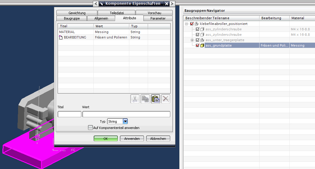

In meinem Bild sind zwei Attribute an der Komponente "ass_grundplatte", nämlich "Material" und "Bearbeitung".
Der Inhalt des Attributes "Bearbeitung" kommt aus der Komponente, die schleppt es mit sich herum. Die Komponente "ass_grundplatte" trägt auch das Attribut "Material" mit sich herum, darf es aber nicht "herzeigen", da in der Baugruppe dieser Komponente ein anderer Wert für das Attribut "Material" zugewiesen wurde. Dieser Wert hat Vorrang. Man erkennt das an dem Symbol vor "Material".
In deinem Bild ist ebenfalls das Symbol vor "Color", d.h., die Komponente darf den Inhalt des Attributs "Color" durchreichen.
Partattribute sind immer am Modell, wo sonst? Objektattribute sind an Objekten.
Welche "Color" meinst du eigentlich? Die echte NX-Farbe von Objekten / Komponenten oder das selbst definierte Attribut, das zufällig "COLOR" heißt und auch "COLIBRI" heissen könnte?
