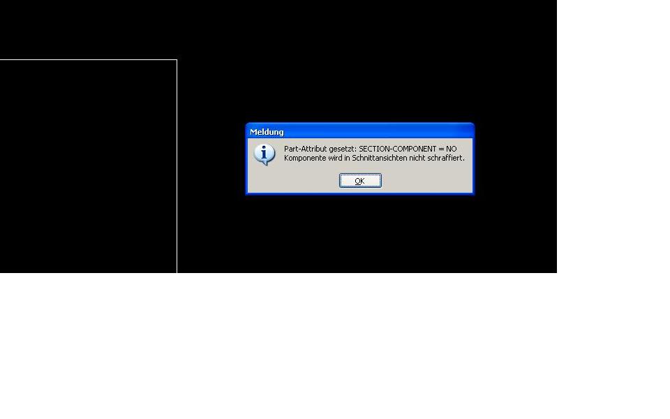

Vielleicht bin ich einfach nur zu ungeduldig.
Walter ich kann das ja nachvollziehen, dass es auch "historische"
Aspekte hat bestimmte Features so zu belassen. Nur darf das nicht
auf die Qualität der Funktionen gehen. Wenn man eine 15jährige
Arbeitsweise sich behalten muss... oje.
@Walter.
Habe mal versucht deine Lösung umzusetzen. Bild1 meinst du den button?
Ich konnte beim Auslösen des Befehls in keinster weise ein Bauteil
anwählen oder manipulieren. Auch die Auswahl vorher
hat bei den Attributen keine Änderung hervorgebracht. Bild 2 nur die Meldung
...was habe ich falsch gemacht?

erstellt am: 21. Jul. 2008 15:57    Editieren oder löschen Sie diesen Beitrag!  <-- editieren / zitieren -->   Antwort mit Zitat in Fett Antwort mit kursivem Zitat    Unities abgeben: 1 Unity (wenig hilfreich, aber dennoch)2 Unities3 Unities4 Unities5 Unities6 Unities7 Unities8 Unities9 Unities10 Unities Nur für Robb 10 Unities + Antwort hilfreich
Hallo Robb,
wenn Du keine UGTOOLS im Einsatz hast, kannst Du das Attribut auch als Patattribut normal eingeben.
> MB3 auf der Komponente im ANT.
> Eigenschaften
> Attributeingabe > Titel= SECTION_COMPONENT  Wert=NO
