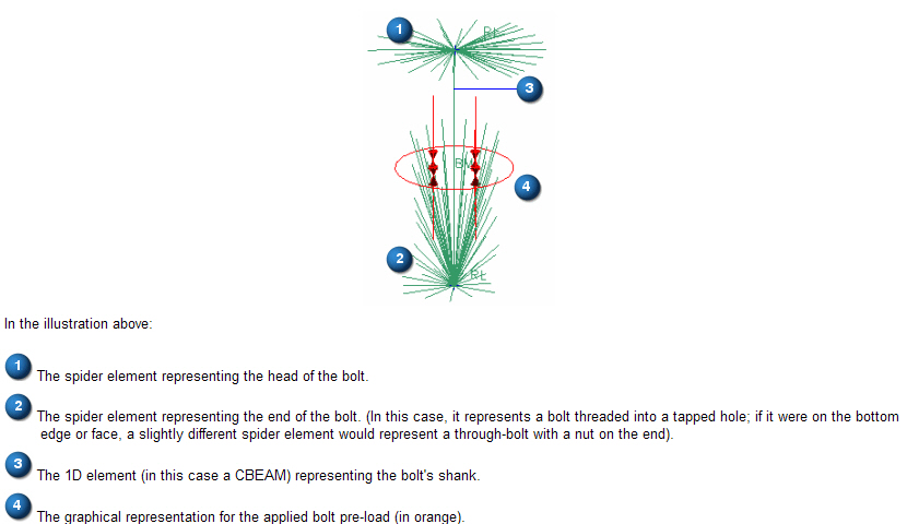

Aufbauend auf mein schon mehr als ein Jahr altes Thema zum Schrauben bei NX4 geht es nun bei NX5 weiter.
Wir haben immer wieder Berechnungsaufgaben in denen die Schraubenvorspannung vorkommen muss. Mittlerweile hat NX5 in den Advanced Simulations unter Load Type den Punkt "Bolt Pre-Load".
Nur stellt sich mir die Frage wie damit die Schrauben und die Schraubenvorspannung definiert wird?
In der Dokumentation habe ich zu dem Punkt keinen Eintrag gefunden, die Fehlermeldung welche mir NX5 auswirft sagt mir auch nicht sonderlich viel:
ERROR
Load "Bolt Pre-Load(1)" has no underlying mesh that uses the same geometry as the load or
the underlying mesh is inconsistent with the load type.
SUGGESTION: Create a mesh that uses the same geometry as the load or ensure that the
underlying mesh type is consistent with the applied load.
Vielleicht hat sich damit schon jemand gespielt und kann mir sagen wie es mit NX5 funktioniert.

auf was für ein Objekt definierst du denn den "bolt-preload"? Man kann diesen Befehl nämlich nur auf CBEAM und CBAR anwenden. Das angehangene Bild zeigt wie man Schrauben in NX definiert! Hoffe das ist das was du suchst!?
Grüße Maik
