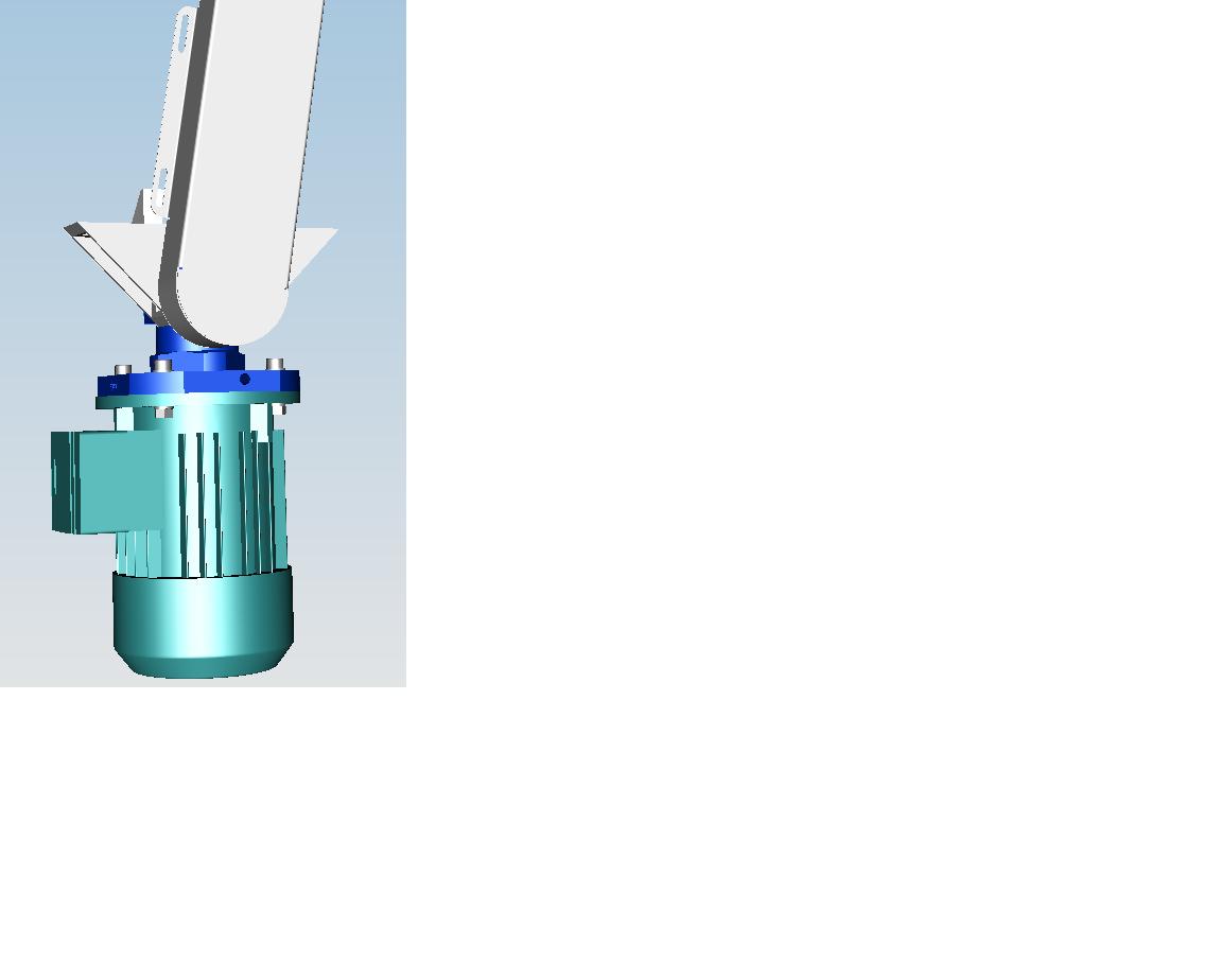

habe folgendes Problem: Ich habe ein Modell von einer Anlage in dem 16 Antriebenbaugruppen verbaut sind (siehe Foto). Die Antriebenbaugruppen unterscheiden sich nur mit der Ausrichtung des Motors (grüner Block is auf anderer Seite).Ich möchte aber nicht 16 verschiedene Baugruppen erzeugen in den nur der Motor anders ausgerichtet ist, kann man die Position von dem Motor flexibell machen und erst nach dem einbauen in die obere Baugruppe festlegen wie er ausgerichtet wird.
Vielen Dank

hallo lukas!
such mal nach "anordnungen" oder "arrangements". damit kannst du u.a. verschiedene postionen des gleichen bauteils in einer bg hinterlegen. in der ober-bg kannst du dann für jede unter-bg eine andere anordnung verwenden.
geht auch, wenn du verknüpfungsbedingungen verwendest, wird allerdings ggf. aufwendig.
