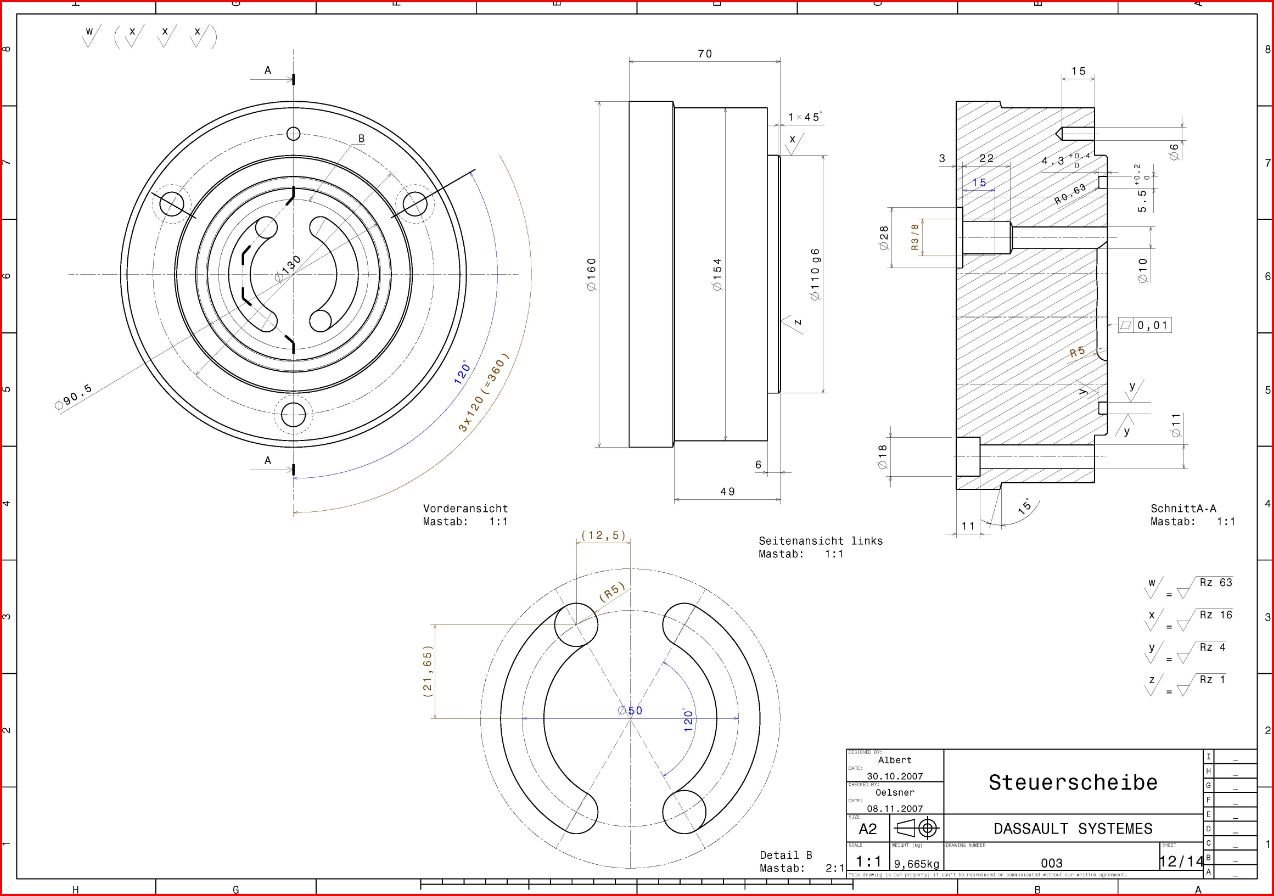

Tja ich schon wieder...
ich möchte einen Abknickenden Schnitt durch ein Rotationsteil machen... (siehe Anhang Vorderansicht)
Durch die Vertiefung wie auch im Bild. Aber bei der Abgewickelte Schnittbearbeitung kann man ja nur gerade Schnitte machen!
Kann ich auch einen Runden Schnitt machen, wie es normalerweise ja auch üblich ist??
Bitte um Hilfe

Hallo SoleilBijou (was für ein Nick!  ),
du willst den Schnitt also NICHT so machen, wie auf dem Bild?
Dazu bietet die Nixe den "Rotationsschnitt" an.
Ich mach´s immer so:
- Rotationsschnittansicht erzeugen
- Rotationsmittelpunkt festlegen (Punktfang beachten!)
- Schenkelpositionen festlegen (Punktfang beachten!)
- Ansicht absetzen
- Schnittlinie auswählen ->Bearbeiten
- Option Segment hinzufügen ->Schnittpunkt festlegen
- Segment verschieben: hier den Schenkel wählen, der abgeknickt werden soll
- ggf. die Position der Segmente anpassen
- Schnittansicht aktualisieren.

Hallo Hightower205,
Supa Idee Danke. Das hat echt gut funktioniert!!!!
ja so kann man das sagen!! Nicht schlecht.
nachgeguckt oder gewusst???
