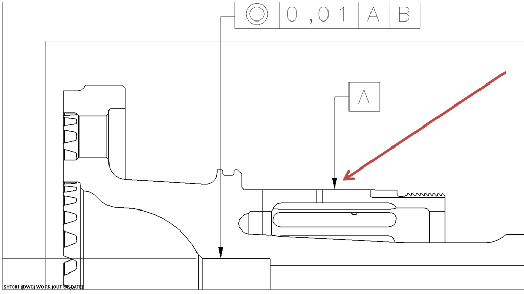

Kurze Zwischenfrage wo stellt man ein, dass es Fuß sein soll und kein Pfeil bei der Bezugsfläche? Bei Style hab ich es nicht gefunden
Gruß Flori

Danke für eine Antwort, ich kann dort nur  die Pfeile ändern aber keinen Fuss einstellen.
ich mein so einen Fuss wie in dem Bild

hallo urisimson
beim absetzen eines textes kommt zus. das platzierungs-menü hoch,
da kannst du diese einstellung vornehmen!
gruss urs
