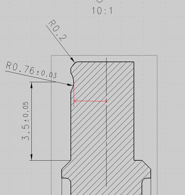

Hallo Leute ich brauch mal wieder euere Hilfe,
kann mir jemand von euch erklären, wie man bei NX in der Zeichnung eine halbe Durchmesserbemassung macht?
Ich hab auch hier schon im Forum herumgestöbert und da hiess es, dass man dazu eine assoziative Mittellinie bracht. Jetzt weiss ich nur nicht wie man eine assoziative Mittellinie macht und den Rest weiss ich eigentlich auch nicht. Bei ProE war dies relativ einfach.
Wenn mir jemand eine Beschreibung geben könnte, wie man eine halbe Durchmesserbemassung macht wär ich sehr froh.

1. mittellinie / mitte (befehl im menü rechts oben)
- die 2 ansichts-linien aussen wählen
2. bemassung mit durchmesser:
- mittellinie wählen
- aussenlinie wählen
3. masspfeil-stil anpasen
gruss urs

erstellt am: 27. Jun. 2008 08:16    Editieren oder löschen Sie diesen Beitrag!  <-- editieren / zitieren -->   Antwort mit Zitat in Fett Antwort mit kursivem Zitat    Unities abgeben: 1 Unity (wenig hilfreich, aber dennoch)2 Unities3 Unities4 Unities5 Unities6 Unities7 Unities8 Unities9 Unities10 Unities Nur für Kopernikus82 10 Unities + Antwort hilfreich
Original erstellt von Sirus:
Das hab ich auch bis jetzt noch nie gemacht... aber funktioniert!
Er meinte zuerst erstellen einer Mittellinie... (wie auch immer du das machst)
Dann mit der Durchmesserbemaßungsfunktion zuerst die Mittellinie anwählen und dann die Außenkante.
Dann bekommst du die Richtige Maßzahl angezeigt.
der 2.Pfeil hängt aber noch auf der Mittellinie. Den muss du um Bemaßungsstil deaktivieren!
Verständlich oder?

Hallo Kopernikus82,
hier nochmal langsam zum "mitschreiben":
Durchmesserbemassung wählen -> rechts im Menu Baseline/Basislinie -> Mittellinie wählen -> bemassen. (mehrere Masse mit einer Baseline möglich)
Da jetzt an der Mittelinie ein Masspfeil sitz muss dieser über Stil entfernt werden, oder gleich voreinstellen, bevor das Mass abgesetzt wird.
Gruss Manfred

Ja, jetzt hab ich es verstanden. Vielen Dank euch allen.
