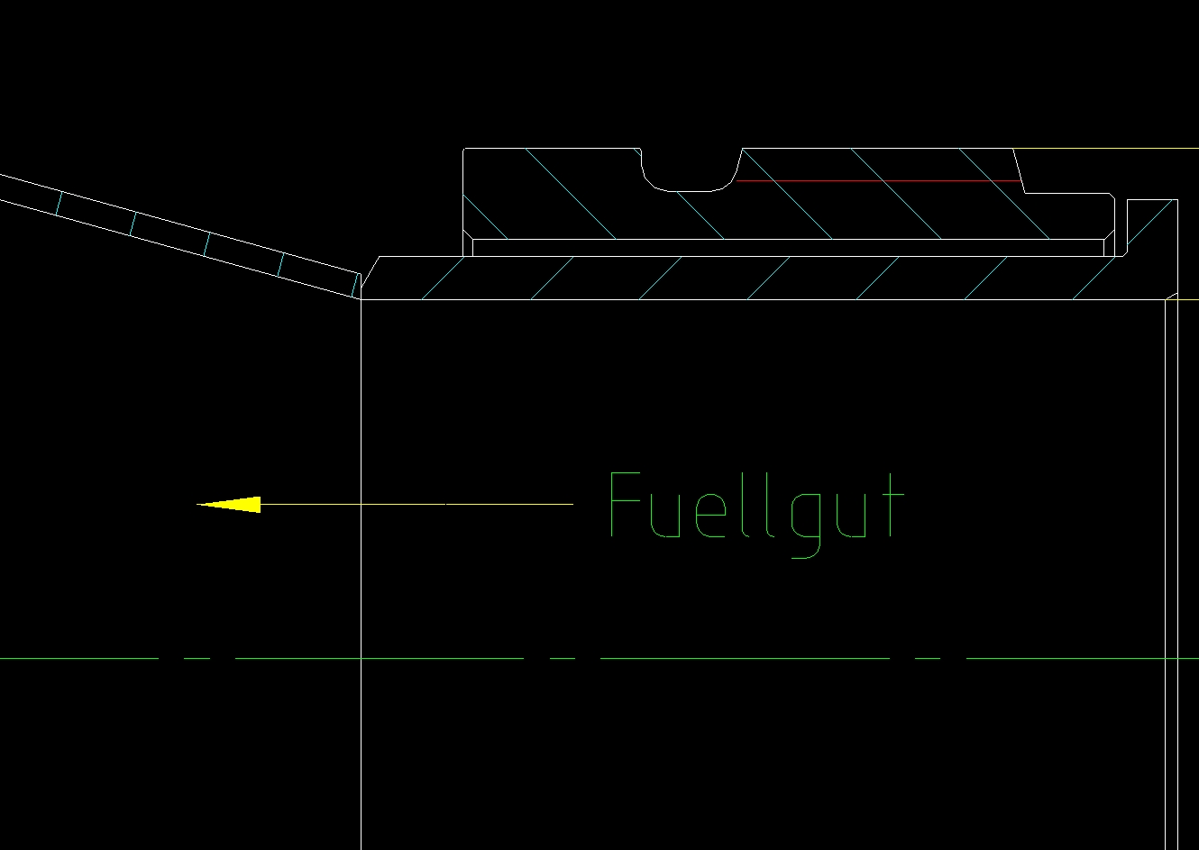

kann man in einer Zeichnung einen Text mit Hinweislinie nicht irgendwie kopieren, um ihn in anderen Ansichten auch zu plazieren? Mit C&P klappt es nicht!
Frank

Mit nem Doppelklick auf den Text öffnet sich der Editor. So kannst du den Text doch recht flott an verschiedenen Stellen absetzen...

Aber nicht mit der Hinweislinie. Die muß ich jedesmal neu anziehen und sie sollte ja in jeder Ansicht gleich aussehen.

dann würde ich mir ein Symbol daraus basteln, vorausgesetzt, Text und Bezugspfeil ändern sich wirklich nicht.
Aber was machst Du, wenn der Text dann doch mal auf dem linken statt dem rechten Ende stehen soll?

Symbol basteln ist gut, mal sehen wie das geht. Der Text steht immer gleich.

wenn du wirklich C&P in Ansichten meinst hat das in NX2 u. NX3 noch funktioniert, habe diesen Fehler in NX4
schon zweimal reported nur mir wurde der IR anstatt in einen PR immer nur in einen ER umgewandelt.
Mit dem Hinweis "Die Implementierung ist momentan noch nicht eingeplant."
Für mich ein klarer Rückschritt!

Also, entweder ich bin zu doof oder mit dem C&P meinst Du was anderes als ich - ich krieg das in NX3 nicht hin - es wird mit Strg+V nix eingefügt.
Ansonsten lässt sich nur der Text, nicht aber der Bezugspfeil kopieren.

Nehme an du hast das auf der Zeichnung(Drawing) probiert, geht aber nur wenn sich der Text mit Pfeil im
Erweiterungsmodus (Expand) befindet.
Interessanterweise lässt sich dann ein im Expand selektierter Text mit Pfeil nach verlassen der Member View auch auf der DWG einfügen und noch interessanter sogar ein so in NX2 selektierter Text oder auch Geometrie + Bemassung lässt sich in NX4 einfügen.
Ich vermute dass man ab NX4 seitens UG diese vor allem bei reinem 2D ohne Parameter sehr sinnvolle Funktion bemusst desaktiviert hat.
Die Funktion geht zwar auch noch in NX4 aber nur für Objekte die keinen Bezug zueinander haben!
--> Linien, Kreise, Texte

Beim Stichwort "kein Bezug" ist mir was eingefallen:
Mit Transformieren (Strg+T) klappt es offenbar.

mit Transformieren habe ich es hinbekommen!
