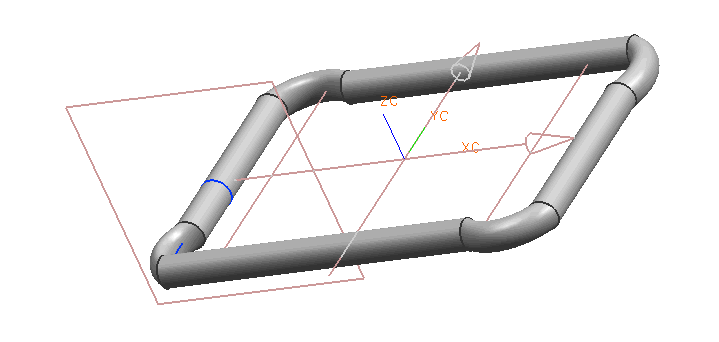

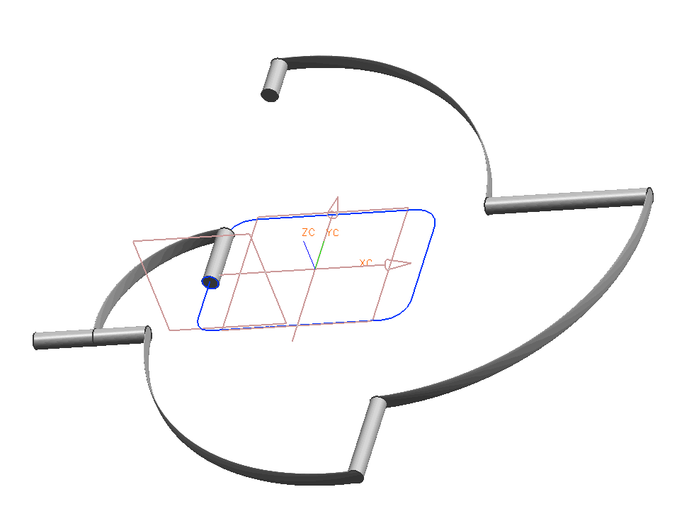

Ich bin am Verzweifeln. Ich möchte eine Dichtung mit NX3 konstruieren mit einem Querschnitt und einer Leitkurve. Das Problem ist folgendes:
Wenn ich keine Rundungen (fillet) in der Leitkurve habe (siehe ug1.gif), so funktioniert die Sweep along Guide Funktion perfekt (siehe ug2.gif). Verrunde ich jedoch die Kanten (siehe ug3.gif), so kommt etwas Komisches heraus (siehe ug4.gif), dabei habe ich die Kurven mit "add connected" ausgewählt. Ein anderes Mal, wenn ich sie einzeln auswähle, kommt soetwas heraus (siehe ug5.gif)
Ich habe im Anhang auch die prt-Datei mit angehängt.
Kann mir jemand helfen?

Hi Leon,
das passiert, wenn die Skizze des Querschnitts nicht auf einem End- oder Übergangspunkt der Leitkurve positioniert wird.
Platziere die Ebene für die Querschittsskizze genau am Anfang einer Linie oder Kurve Deiner Leitkurve, dann sollte der Spuk vorbei sein.

Hi Leon,
wenn Deine Leitkurve abgerundet und der Querschnitt kreisförmig ist, gibt es noch eine einfachere Lösung: Rohr/Tube ohne Innedurchmesser, dann kannst Du Dir auch die Querschnittskizze sparen.

Danke an euch beide! Jetzt klappts vorbildlich.
