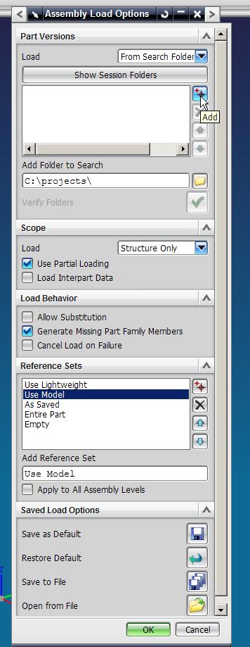

ich kann ganz plötzlich keine "Search Folders" unter den Loadoptions
mehr definieren. Der grüne Haken hinter Verify Folders ist ausgeblendet.
Kennt das jemand und kann mir da weiterhelfen ?

Hallo Michael,
du brauchst den Knopf "verify folders" nicht, um Suchordner zu definieren. Öffne einfach bei "Add Folder to Search" den gewünschten Ordner und klicke danach auf Add ein kleines Stück weiter oben. Dann erscheint der Ordner in der Liste. Speichern der Load Options nicht vergessen  .

Hallo Felix,
ich glaubs ja nicht und schäm mich auch ganz dolle
Ich hab so ziemlich jeden Knopf gedrückt, nur diesen nicht.
Ich kanns immer noch nicht glauben.
Vielen vielen Dank.

Hallo Walter,
das Problem ist gelöst.
Es war wirklich nur der Schalter "ADD", den ich
aus welchen Gründen auch immer nicht betätigt habe.
Da hatte ich wohl gestern einen kompletten Aussetzer.

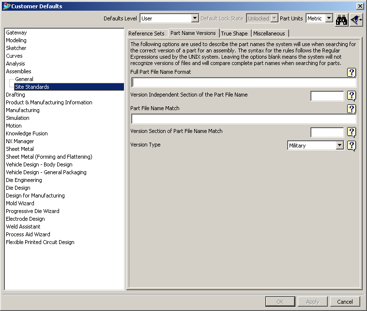

erstellt am: 12. Jun. 2008 16:34    Editieren oder löschen Sie diesen Beitrag!  <-- editieren / zitieren -->   Antwort mit Zitat in Fett Antwort mit kursivem Zitat    Unities abgeben: 1 Unity (wenig hilfreich, aber dennoch)2 Unities3 Unities4 Unities5 Unities6 Unities7 Unities8 Unities9 Unities10 Unities Nur für cadycam 10 Unities + Antwort hilfreich
Der Verify Button und das Load Latest Kästchen hangen mit dem Einstellungen für die Part Name Versions zusammen. Ist dort nichts definiert sind der Button und das Kästchen nicht aktiv. Siehe Bild.
