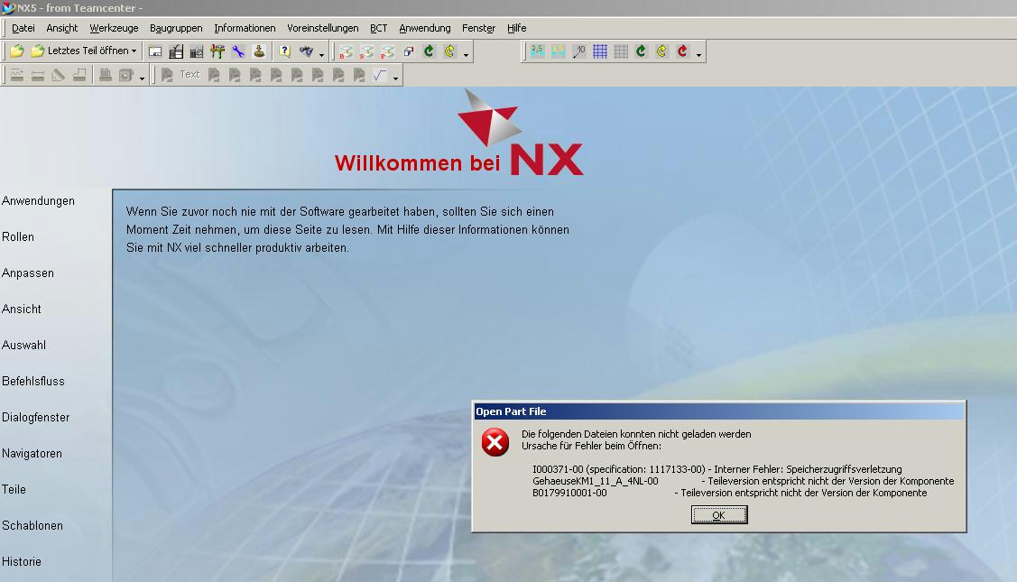

hallo stzahn,
diese Problematik erinnert mich sehr stark an unseren Fehler: Teileversion entspricht nicht der Version der Komponente (s.jpg). Bei uns ist die Ursache noch nicht geklaert, evtl. Refiling von Altdaten und/oder Kommunikation TCE/Volume oder restriktivere Datenvearbeitung unter NX5.
Gruss Kai

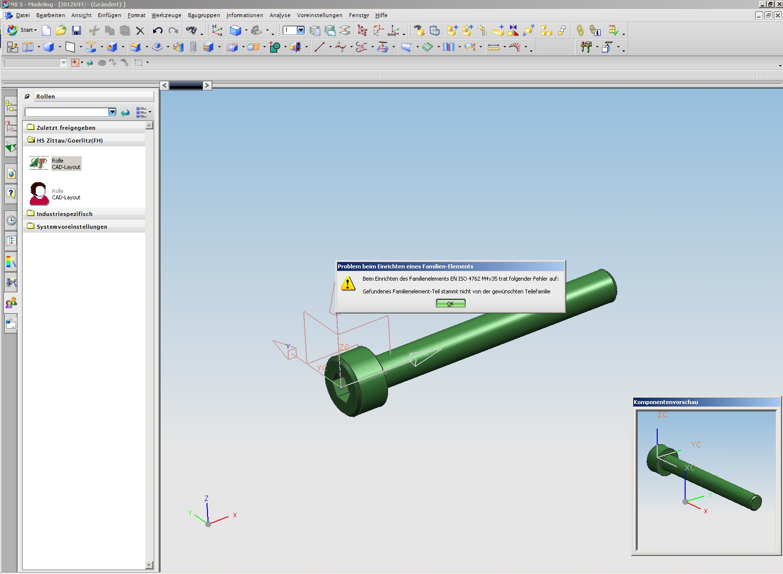

Also habe jetzt mal folgendes probiert:
Teil aus dem TCEng exportiert und Native gestartet. Dann klappt die ganze Sache. Wie kann ich jetzt rauskriegen welche ID das Teil hat wenn es sich im TCEng/NX nicht öffnen lässt - ich gehe davon aus das jede Zeile in einem Teil einer Teilefamilie eine eigene ID bekommt.
Habe auch schon den Ordner Family Members leer gemacht.
Grüß Stephan
Im Anhang die Fehlermeldung

Hallo Stephan,
Ganz ehrlich: Ich hoffe schwer, dass das Problem an Euren Daten liegt und nicht an der Nixe, denn sonst laufe ich beim nächsten Wechsel auf die NX6 voll in einen Hammer rein. Bin jetzt ein bisschen platt über Deine Antwort... dieses Verhalten der Teile habe ich nicht erwartet.
Teil aus dem TCEng exportiert und Native gestartet. Dann klappt die ganze Sache. --> Bin platt!
Wie kann ich jetzt rauskriegen welche ID das Teil hat wenn es sich im TCEng/NX nicht öffnen lässt --> Wie beschrieben Native/Tce genau gleich unter: Information --> Teil --> aktives Teil (frei übersetzt, hab englische Installation). Hier sollte nun ein unterschiedlicher erster Eintrag stehen, oder?
ich gehe davon aus das jede Zeile in einem Teil einer Teilefamilie eine eigene ID bekommt --> eben nicht, die Kinder übernehmen diese ID aus dem Mutterteil. Auch hier haben Kinder und Mutterteil die selbe Teilehistorie, auch wenn das Kind erst Monate nach dem Mutterteil generiert wird. Datum ist immer das des Mutterteils.
Wenn ich das nun lese, müsste theoretisch im TcE ein Teil liegen, dass nicht aus einer Teilefamilie kommt, und Native werden Teile angezogen die aus der Teilefamilie kommen. Und die BG müsste theoretisch Native erstellt, und erst später in TcE importiert worden sein. Wäre zwar unlogisch, aber wenn die Sachlage so ist wie beschrieben, dann kommt mir nur das in den Sinn. Überprüfe dies doch mal...Information --> Teil --> aktives Teil
Hätte ich nur die NX5, dann könnte ich das genauer analysieren....
Ich hatte genau einmal einen umgekehrten Fall... als unsere TcE Umgebung erstellt wurde, waren alle Telefamilien plötzlich zerstört. Irgendwie konnten wir es nicht schaffen, dass die Kinder aus Native im TcE noch als solche erkannt wurden. War beim Import einfach weg diese Information. Im aktuellen Fall von Dir wäre es nun ein Export der Probleme macht, und für mich wäre es schlimm, wenn nun diese Information wieder verloren gehen würde ab NX5+. Aber das wäre ja der absolute Gau...
