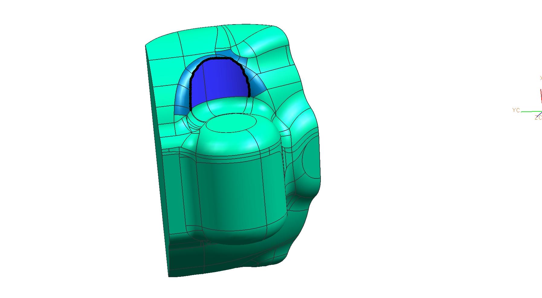

Ich habe da mal wieder ein Verrundungsproblem....
In der angefügeten Datei soll dort, wo ich bei der Freistellung etwas heraus nehmen musste, der Radius wieder angepasst werden - also der vorherige Radius-4, der zur Zeit abgeschnitten ist, soll auch wieder ein Radius-4 werden. Kann mir da bitte jemand weiter helfen?

ehrlich gesagt weiß ich nicht, was du genau willst. Kannst du es nochmal genauer erklären bzw. ein Bild reinstellen auf dem der entsprechende Blend gekennzeichnet ist, oder in deinem Part die Flächeneinfärben.

Ich habe jetz die Flächen hell, bzw. dunkelblau eingefärbt. Diese Flächen gehörten wieder mit einem R4 verrundet....
Bevor ich einen Teil heraus geschnitten habe war da ja auch schon ein 4er Radius - der ist auch noch teilweise vorhanden....

mir geht's wie dem Felix ... ich versteh's auch nicht!
"letzter Eintrag" ...?
Radius 4 ist bereits vorhanden ... wo soll'n da noch einer hin? An der scharfen Kante zwischen hell- und dunkelblau?

Jetzt noch ein Bild..
An der schwarz Markierten Kante gehört ein R4!!!

das klappt so nicht ... und es liegt nicht an NX, das geht in keinem System!
In der betroffenen Region kommen Radien mit R3, R4 und R5 vor (im Wesentlichen).
Wo welcher Radius in welchen anderen Radius übergeht ist nicht ersichtlich.
Die Vorgabe ist zu "schwammig", d.h., dein Auftraggeber oder Kunde sollte definieren, welche Radien angebracht werden sollen.
Dass die STEP-Datei von einem "Nichtprofi" stammt erkennt man etwa auch an dem "Flickwerk" das ich im Bild eingefangen habe.
Mein Tipp:
1. Klären welche Radien entstehen sollen.
2. Alle Radien löschen.
3. Neu Verrunden.
