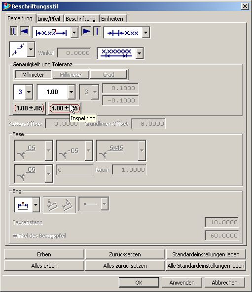

Ich möchte im drafting Maße als Prüfmaße kennzeichnen, finde aber nur das Rechteck für theoretisch genaue Maße.
Wo oder wie kann man ein Maß als Prüfmaß kenzeeichnen

Hallo Andreas,
NX3: RMB auf Maß ->Stil und dann siehe Bild
Glaube, das sieht unter NX4 aber ähnlicb aus.

Hallo Ralf,
vielen Dank für die schnelle Hilfe!
