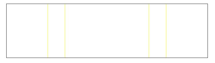

Hallo miteinander,
Ich benoetige fuer Laserschneiden Dxf -Dateien
aus NX4 der Umrisslienien von ungeformten
Blechteilen. (Zuschnitte)
Wenn die Datei dann in z.B.in AutoCad geoeffnet wird,
dürfen keine doppelten Lienien enthalten sein.
(von der Blechstaerke)
Kann mir jemand sagen,wie man da vorgeht?
Gruss ANDREAS

ich würds mal mit dem 2D Austausch bzw Dxf export versuchen.
haben hier aber auch schon öfters Probleme gehabt das trotzdem Linien übereinander liegen...
leider weiß hier bisher keiner eine lösung....

grundsätzlich vermeiden kannst Du die doppelten Linien, indem Du die entsprechende Ansicht veränderst: Ansicht selektieren -> Stil -> verdeckte Kanten -> Kanten durch Kanten verdeckt -> Haken setzen.
Oder verdeckte Kanten grundsätzlich auf unsichtbar.
Allerdings weiss ich nicht, was Dein zurückgeformtes Blech macht, möglicherweise sind auch die Kanten nicht sauber im ungeformten Zustand, hier hab ich keine Erfahrungswerte, Blech ist nicht mein Gebiet.
Die wichtige Kleinigkeit liegt wohl darin, dass Dein Blech in einer der x, y, z - Bezugsebenen liegen muss, damit bei der Zeichnungsableitung keine doppelten Linien entstehen.
Ich hab mal eben schnell ein "Z" gebastelt, flachgeklopft, Zeichnung erstellt, über 2D-Datenaustausch als DXF exportiert -> keine doppelten Linien - siehe angehängte Dateien.

Da gibts eine Menge Möglichkeiten, z.B.
Abwicklung (FlatPattern) erstellen.
Wenn mit UG/SMD oder NX/SMD erfolgt, gibts eine Gruppe von Zuschnittslinien am Modell (UG/SMD) oder ansichtenabhängig (NX/SMD).
Hat man die UGTOOLs gibts da ein Export Utility für den Zweck (sogar Lage im Raum egal).
Oder Zeichnung machen und die als DXF exportieren, dann enthält das DXF mehr als man braucht.

Hallo Andreas,
das DXF sollte wohl so aussehen wie das angehängte Teil. Geschlossene Schneidkontur aussen bestehend aus einer Autocad 2D Polylinie, komplexe Geometrie wie Splines sind vereinfacht zu Kreisensegemten, Markierlinien mit Texten und natürlich die Teilenummer drauf. Das alles jeweils auf dem richtigen Layer. Sehe ich das richtig?

Hallo Andreas,
erst die gute Nachricht: Dieses Ergebnis kann man direkt aus NX erzeugen  .
Jetzt die schlechte Nachricht: Du brauchst dafür die NXShip Lizenz  .
Damit ist es dann möglich, auf Knopfdruck die vorbereiteten Brennteile zu exportieren.
Habt ihr viele dieser Teile und das auch noch häufig? Dann würde sich die Investition evt. lohnen.
Ich habe gerade 3000 solcher Platten ausgeschrieben. Hat ca. 2h gedauert. Ich habe in dieser Zeit einfach weitergearbeitet auf dem anderen Prozessor und auch ein wenig Kaffe getrunken. Wenn ich das auf dem herkömmlichen Weg machen würde, wäre ich ja in 2 Jahren noch nicht fertig und hätte eine Kaffee Vergiftung.
Doch wenn es nur ein paar Platten sind, würde ich wohl im Modelling die Brennkanten mit extract geometry extrahieren, exportieren mit der Einstellung "UGI_SPLINE_EXPORT = POLYLINE" im DEF nach ACAD und dort eben in 2D Polys konvertieren.
Das wäre im ACAD mit einem kleinen in ein Script eingebundenes Lisp oder Macro möglich. So bräuchtest du nur alle dxf's in einen Ordner exportieren, ACAD starten und das Script ausführen. ACAD lädt dann jedes Teil, führt das Macro oder Lisp aus und speichert das Teil. Auch das Legen der Linien auf spezielle Layer wäre in diesem Script denkbar. Voraussetzung wäre, daß im Export def von NX dir Farb mappings gut eingestellt sind.

An sich ist es nämlich mit NX kein Problem, eine Abwicklungskontur ("Flat Pattern", wurde auch schon erwähnt) nach dxf zu bringen, vorausgesetzt, man hat die UG/SMD-Lizenz. Mit NX-Sheetmetal sollte es auch gehen, damit kenne ich mich aber nicht aus.
Diese Lizenz ist häufig in Standardbundles enthalten
Grundsätzlich lässt sich damit jeder Körper abwickeln, egal ob er mit den Blechfeatures erstellt wurde oder nicht.
Hat man erst einmal die Abwicklung samt geformten Blech auf der Zeichnung braucht man nur noch dafür zu sorgen, dass Blechteil und Abwicklungskurven auf verschiedenen Layern liegen, den "Blech"-Layer über "Sichtbar in Ansicht" ausschalten und die Zeichnung über den 2D-Austausch nach dwg konvertieren.
