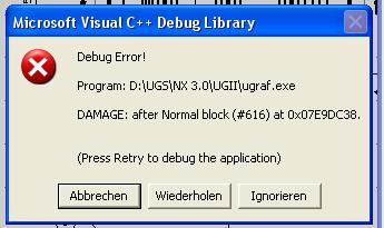

hallo,
ich habe seit ein paar tagen das problem, dass ich keine tifs mehr plotten kann, genauer gesagt, gar nicht mehr plotten kann. ug (nx3) erzeugt das cgm-file, welches ich mir auch im cgm viewer ansehen kann, der plotvorgang läuft auch scheinbar normal ab - ohne fehlermeldung. allerdings wird kein plot-file erzeugt, egal ob tif, jpeg, pdf...
hin und wieder rescheint, wenn ich nach erfolglosem plot, das menue beende, eine fehlermeldung (siehe bilder im anhang).
hat jemand eine idee, woran es,liegen könnte?
die variablen in ugii_env.dat sind korrekt gesetzt.

ich würde mal aktuelle MRs/MPs installieren.
Und die Variablen für die Plotumgebung definieren:
UGII_SDI_OP_DIR = arbeitsverzeichnis für SDI/ sollte ein Verzeichnis mit Schreibrechte sein
UGII_SDI_OVERRIDE_HOME
UGII_SDI_BPS_JOBS_DIR
MP/MR sind aktuell,es hat ja bis vor kurzem einwandfrei funktioniert.
Eine Fehlermeldung aus dem MS Visual C++ Debugger deutet darauf hin,
dass Du oder der zuständige Systemadministrator etwas in der Windows-Umgebung geändert hat, was sich nicht mit Deiner Software-Version verträgt.
Also entweder erforschen, was sich in der Systemumgebung geändert hat, oder aber >>Win XP Pro, UG NX1, NX4
konsequent auf die aktuelle Software umstellen.
