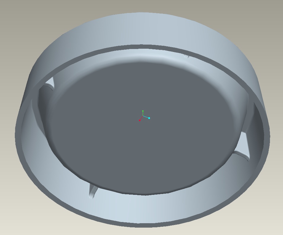

ich bin Neuling auf NX5 und modelliere zur Zeit probeweise einige Bauteile, da ich bald damit arbeiten darf.
Nun möchte ich bei einem Rotationskörper eine Rippe einfügen.

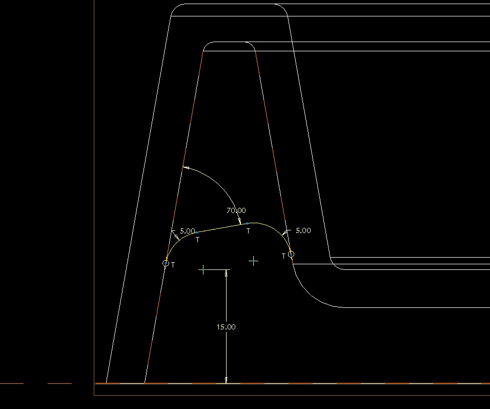

Bei ProE gab es dazu ein Rippen-Tool, dass anhand einer offenen Skizze die Rippen erstellt hat.
Etwas adäquates habe ich bei NX leider nicht entdecken können.
(Das Versteifungs-Tool hilft mir nicht.)
Gibt es bei NX irgendwie die Möglichkeit ähnlich "elegant" wie bei ProE Rippen zu erstellen?
Mit freundlichen Gruß
Hohnen
P.S. Zum besseren Verständnis habe ich ein Bild mit der offenen Skizze aus ProE eingefügt.

kannst du mal ein Bild mit deinem Ergebnis / Volumenkörper aus dem
P/E rein stellen?

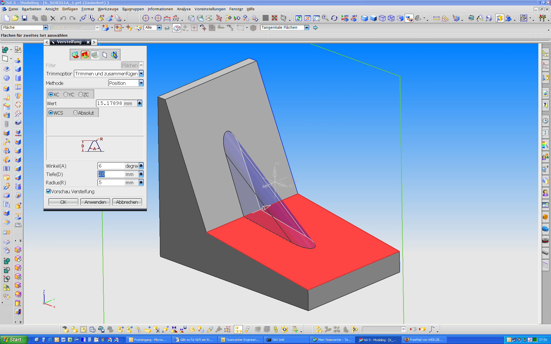

es gibt das Dart-Tool, mit dem Versteifungsrippen erstellt werden können. Es ist aber vermutlich nicht ganz das, was du suchst.
grüße

hier ist ein Bild vom fertigen ProE-Teil.
Die Versteifungsrippen die NX anbietet helfen mir nicht weiter.
Ich hatte schon versucht, die Rippen zu rotieren. Leider bzw. logischerweise haben diese dann keine konstante breite.
MFG
Hohnen

Ok, lös dich von ProE...
... so könnte man es machen:
Kopiere deine / revolve Skizze, modifiziere Sie wie du es brauchst,
erzeuge dir einen extrudierten Körper(+/-) ... davon kreisförmiges Feld
... Verrunden... ev. in Kombination mit Feature Group.
Das sind alles Stichworte // als ... Ideengeber.
Da es durchaus mehre Lösungen gibt.

IMHO wird das ein Spritzguß - oder Druckgußteil.
Bei solchen Teilen würde ich grundsätzlich anders vorgehen und die Möglichkeiten in NX nutzen, Teile mit mehreren Volumenkörpern zu erstellen.
Also z.B. die Innen- und Außenform getrennt voneinander, um dann gleich die Formgebenden Werkzeugteile mit zu erzeugen. Das hat IMHO den Riesenvorteil, das man gleich bei der Artikelkonstruktion mögliche Probleme hinsichtlich der Werkzeuggestaltung sieht.
Auf deinen Fall übertragen hieße das, die Drehkontur zwar als eine Skizze zu erstellen, aber die Innen- und Außenkontur getrennt zu rotieren und 2 Volumenkörper zu erstellen.
Die 3 Rippen sind dann eine einfache Extrusion mit Formneigung, anschließend die Kanten verrunden, fertig.
Grüße Meinolf

erstmal danke für die Anregungen wie ich vorgehen könnte.
Ich hatte gehofft, dass es bei NX eine ähnliche Rippen-Funktion gibt. Anscheinend werde ich später nicht darum rumkommen, die kompliziertere Rippen "zu Fuß" zu erstellen.
Kurz noch zum Bauteil:
Das war ein fiktives Gussbauteil einer ProE-Schulung mit der die verschiedenen Funktionen/ Tools beigebracht werden sollten.
Nochmals vielen Dank für die anderen Anregungen
