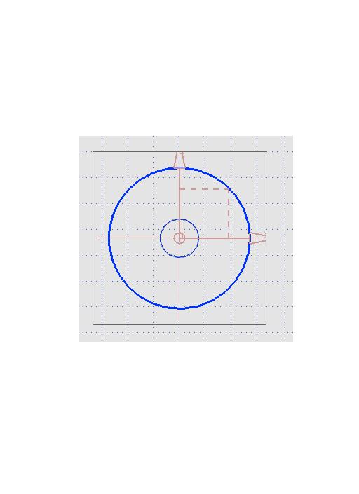

hat jemand hier zufällig Erfahrungen damit, wie ich es in einer Zeichnung schaffe, dass die Silhouette meiner Bauteile eine dicke Kontur haben und alle anderen Kanten der Draufsicht dünn dargestellt werden?

erstellt am: 17. Mai. 2008 09:37    Editieren oder löschen Sie diesen Beitrag!  <-- editieren / zitieren -->   Antwort mit Zitat in Fett Antwort mit kursivem Zitat    Unities abgeben: 1 Unity (wenig hilfreich, aber dennoch)2 Unities3 Unities4 Unities5 Unities6 Unities7 Unities8 Unities9 Unities10 Unities Nur für master001 10 Unities + Antwort hilfreich
hallo master001
du kanst die kontur wählen und mit RMAUS-"Anzeige bearbeiten"- unter dem reiter "Allgemein"- "Breite" strichstärken einstellen.
oder habe ich dich falsch verstanden?
Bumba
[Diese Nachricht wurde von Bumba am 17. Mai. 2008 editiert.]

Hallo Bumba,
ich möchte nicht alle Konturen bzw. sichtbaren Kanten gleich haben. Die äußeren Konturen bzw. Silhouetten sollen dick gezeichnet werden, während alle anderen sichtbaren Kanten dünn dargestellt werden sollen.
Mfg

erstellt am: 17. Mai. 2008 15:46    Editieren oder löschen Sie diesen Beitrag!  <-- editieren / zitieren -->   Antwort mit Zitat in Fett Antwort mit kursivem Zitat    Unities abgeben: 1 Unity (wenig hilfreich, aber dennoch)2 Unities3 Unities4 Unities5 Unities6 Unities7 Unities8 Unities9 Unities10 Unities Nur für master001 10 Unities + Antwort hilfreich
hallo master001
so oder nicht(siehe pic)???
Bumba

@Bumba
ja sowas meine ich
