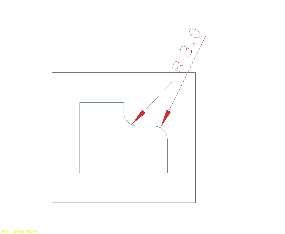

Hallo Leute, ich bin neu hier und habe noch nicht viel mit NX5 gearbeitet. Kann mir jemand sagen wie ich 2 gleiche Radien mit nur einer Bemassung erzeuge? Bitte mit ausführlicher Anleitung, da ich das Programm noch nicht kenne.
Vielen Dank im Voraus

Wenn ich das mache, vermasst NX den Abstand der 2 Mittelpunkte der Radienbögen.

Entschuldigt, es geht um die Bemassung in einer Zeichnung. Ich habe da 2 gleiche Radien direkt neben einander und ich würde die gerne mit einer Masszahl und einem sich aufteilenden Masspfeil bemassen.

Also ich mach das immer so:
die erste Radienbemaßung ganz normal erzeugen. Dann im Texteditor ein Leerzeichen "schreiben" und mit Bezugspfeil am zweiten Radius anhängen. Dann den "Text" so platzieren, dass er zum ersten Maß passt. (Siehe angehängtes Bild.)
Den kurzen waagerechten Strich bekommst du bei Bedarf über > Stil bearbeiten - Wert "D"=0 < weg...
Ich glaube, ne offizielle Funktion hierfür gibts es nicht...

hey super, auf die Idee bin ich gar nicht mehr gekommen einfach den Wert D auf "null" zu setzten.
Danke an alle

und ich hab mich nicht getraut meine pfuschlösung zu erzählen

So lange es in NX keine Funktion dafür gibt, dass man bei einer Radiusbemaßung mehrere Radien gleichzeitig anwählt, werde ich die Radien weiterhin einzeln vermaßen. Ich denk immer an den nächsten, der die Zeichnung in die Finger bekommt und sie ändern muss. Stelle dir vor, einer deiner Radien ändert sich. Jetzt hängt da die händisch erzeugte "Maßlinie" rum, die auf eine andere Bemaßung zeigt. Das hat mit Assoziativität nix mehr zu tun. Folge: Bei der Zeichnungsaktualisierung merkts keiner und das Teil kommt am Ende falsch und ihr könnt die Dinger schlimmstenfalls wegschmeißen.

ich pfusche bei sowas auch nur sehr sehr selten und ungern. lieber garkeine maße ran und unten einen hinweis "alle nicht bemaßten radien R ..."
