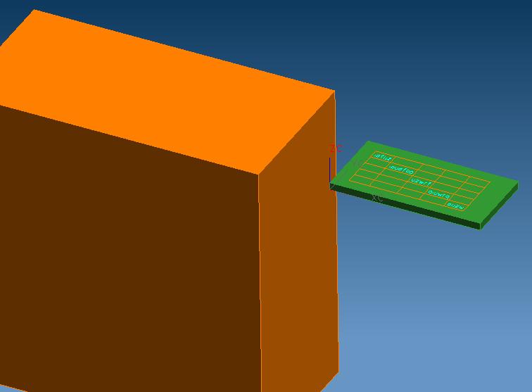

du willst also die beschilderung als "drafting-tabelle" im modellierten teil sichtbar haben, insbesindere bei der darstellung der baugruppe?
vesuch doch mal folgendes:
1. schild zum aktiven teil
2. ins darfting wechseln, frage nach zeichnungsblatt abbreche(!!)
3. textfunktionen des drafting nutzen, ggf. vorher das wcs orientieren, m.w. wird immer auf der x-y-ebene geschrieben
4. zurück ins modelling und entsprechendes reference set erstellen
4a SPEICHERN!!
5. bg zum dargestellten teil, ref-set für schild wechslen => e voila!
Hightower205
Leiter Engineering Services
Sehen Sie sich das Profil von Hightower205 an!   Senden Sie eine Private Message an Hightower205  Schreiben Sie einen Gästebucheintrag für Hightower205
Beiträge: 1725
Registriert: 27.01.2005
erstellt am: 14. Mai. 2008 12:23    Editieren oder löschen Sie diesen Beitrag!  <-- editieren / zitieren -->   Antwort mit Zitat in Fett Antwort mit kursivem Zitat    Unities abgeben: 1 Unity (wenig hilfreich, aber dennoch)2 Unities3 Unities4 Unities5 Unities6 Unities7 Unities8 Unities9 Unities10 Unities
Hallo bbking,
genauso haben wir die Texte erstellt, allerdings muss das Schild zum dargestellten Teil gemacht werden, sonst wird beim Wechseln ins Drafting wieder die BG zum aktiven Teil gemacht.
Anyway, wenn das so erstellte Schild in der BG verschoben oder verknüpft wird, ändert nur der Körper seine Position, die Tabelle nicht...    Zur Verdeutlichung hab ich mal zwei Bilder angehängt.
Das ist der Grund, warum mir vorschwebt, den ganzen Kram in eine Skizze zu packen.

Hallo Ralf!
Hab Dir das ganze nicht geglaubt und es sebst versucht.........
Aber es stimmt wirklich.
Die Note geht wirklich nicht mit.
Wird dir zwar jetzt nicht unbedingt weiterhelfen aber ist ein sehr interessantes Thema geworden

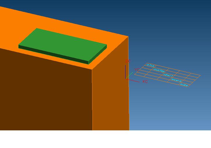

bg_mit_schild.zip
ist mir ja schon fast unangenehm, Euch mit sowas zu belästigen...
@bbking: Hab´s versucht, ändert am Problem nix, wenn ich die Komponente Beschriftung einfüge, behält die Tabelle immer eine absoute Postion im Raum, auch wenn ich die Komponente verschiebe. Ist übrigens auch egal, ob die Beschriftung auf gleichem Level wie das Schild hängt oder darunter.
@all: Hab mal ein einfaches Besipiel angehängt, wer mag kann ja mal versuchen, die Beschriftung auf das Schild zu bekommen und als Steigerung das Schild auf den anderen Klotz...
Schon witzig, womit man sich so aufhalten kann, oder?
Schätze, ich werde versuchen, die Kollegen davon zu überzeugen, dass in der Baugruppe der Text nicht unbedingt sichtbar sein muss.
Gruß und Danke für Eure Geduld
Ralf
