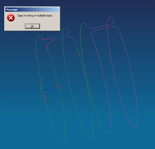

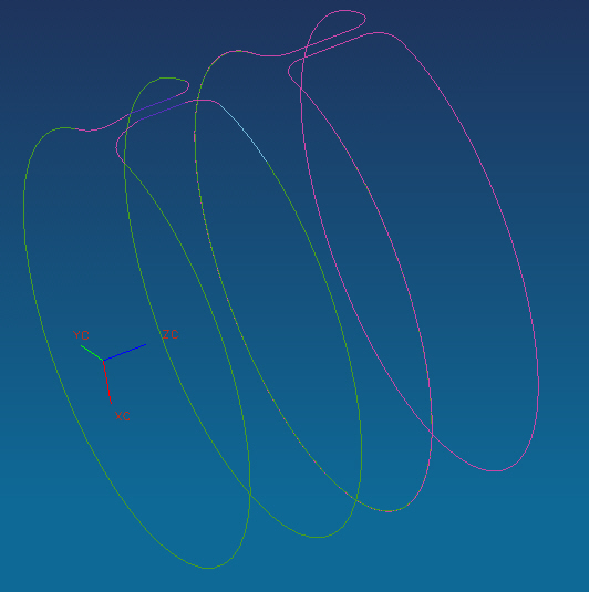

erstellt am: 14. Mai. 2008 16:03    Editieren oder löschen Sie diesen Beitrag!  <-- editieren / zitieren -->   Antwort mit Zitat in Fett Antwort mit kursivem Zitat    Unities abgeben: 1 Unity (wenig hilfreich, aber dennoch)2 Unities3 Unities4 Unities5 Unities6 Unities7 Unities8 Unities9 Unities10 Unities
kurfen_cadde.zip
hm, gut...
2 Kurfen, von Flächen extrahiert.
das hellblau hervorgehobene Kurfensegment ist von Hand eingefügt (Arc/Circ; Rad/point/poinT),
und natürlich gab es da bei der am Nullpunkt liegenden Kurfe beim Vereinen/Joinen Lücken.
Die Lücken an den Radien (magenta) sind vermutlich durch unsaubere Flächen entstanden,
Die Lücke bei der hellblauen Kurfe verstehe ich nicht, da bei der anderen Kurfe (vom Nullpunkt aus die hintere)das Kurfensegment auf die gleiche Weise konstruiert ist.
Gruß...
pfote

erstellt am: 14. Mai. 2008 16:39    Editieren oder löschen Sie diesen Beitrag!  <-- editieren / zitieren -->   Antwort mit Zitat in Fett Antwort mit kursivem Zitat    Unities abgeben: 1 Unity (wenig hilfreich, aber dennoch)2 Unities3 Unities4 Unities5 Unities6 Unities7 Unities8 Unities9 Unities10 Unities Nur für pfote 10 Unities + Antwort hilfreich
Hallo Pfote,
aber da ist doch auch eine Lücke von .015mm zu messen. Das ist eine Lücke, also nicht gut konstruiert. Das kann nicht funktionieren. Warum setzt du nicht einfach einen Studio Spline mit G1 Übergang da rein?

erstellt am: 15. Mai. 2008 11:48    Editieren oder löschen Sie diesen Beitrag!  <-- editieren / zitieren -->   Antwort mit Zitat in Fett Antwort mit kursivem Zitat    Unities abgeben: 1 Unity (wenig hilfreich, aber dennoch)2 Unities3 Unities4 Unities5 Unities6 Unities7 Unities8 Unities9 Unities10 Unities
natürlich ist da eine Lücke.(nicht nur eine  )
Du meinst die an dem hellblauen Kurvensegment?
Und natürlich kann ich da einen Übergang 'reinsetzen, aber das währe wohl keine "saubere" Arbeit. Ausserdem können solche Flickereien bei der CAMbearbeitung manchmal ein unsauberes Bahnverhalten der Werkzeuge verursachen.
Der Fragen ist nun:
1) wie kann bei 2 gleichen Vorgängen (Kurfe einfügen) einmal eine Lücke entstehen  und dann wieder eben nicht?
2) Die Gaps(Lücken) an den Kurvenradien sind (vermutlich) aus unsauberen Flächen entstanden und teilweise auch mit starker Vergrösserung nicht zu erkennen.
Wie damit umgehen?
pfote
PS.: @FelixM...
mein Eingangspost bezog sich auf  die Frage, wie ich mit Lücken und Ecken umgehen kann und wie ich z.B. verhindere, dass überhaupt welche entstehen.
Bei von Flächengrenzen extrahierten Kurfen wird sichs nicht vermeiden lassen, schätze ich 'mal.
Wenn Du dir 'mal die beiden Kurfen mit den hellblauen Kurfensegmenten anschaust siehst Du, dass sich die eine vereinen lässt, die andere nicht, obwohl beide Segmente nach der gleichen Vorgehensweise eingefügt wurden.
(Kann natürlich auch sein, dass ich unsauber gearbeitet habe)
