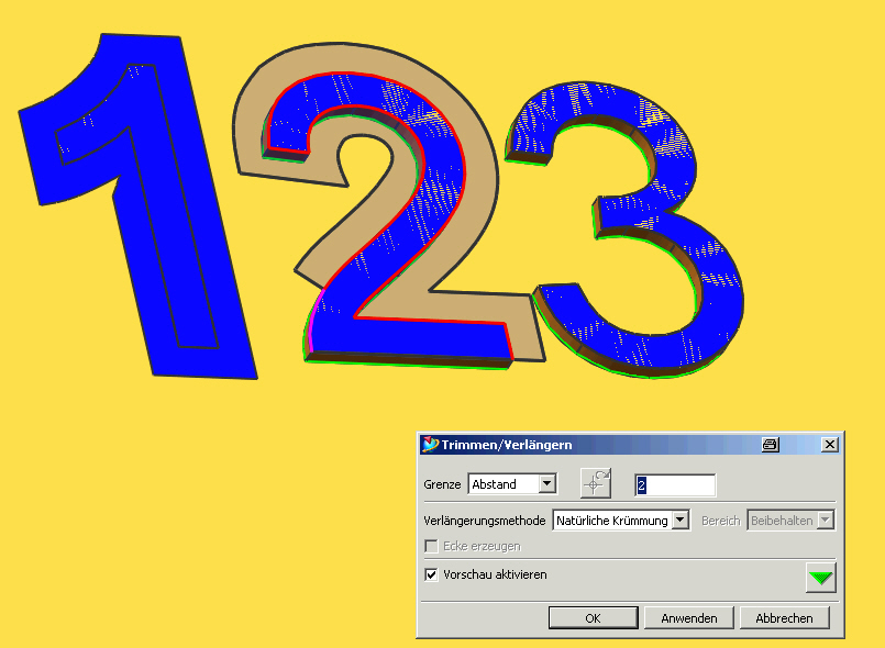

Hallo 3DNX4,
ich bin nicht sicher ob ich das richtig verstanden habe mit dem Handtuch und so
Das beiliegende Bild es so entstanden (Dialog NX4, deutsch):
Fläche ableiten:  Einfügen > Assoziative Kopie > Extrahieren > Fläche
Erweiterung:  Einfügen > Trimmen > Trim and Extend
Geht das in die Richtige Richtung?

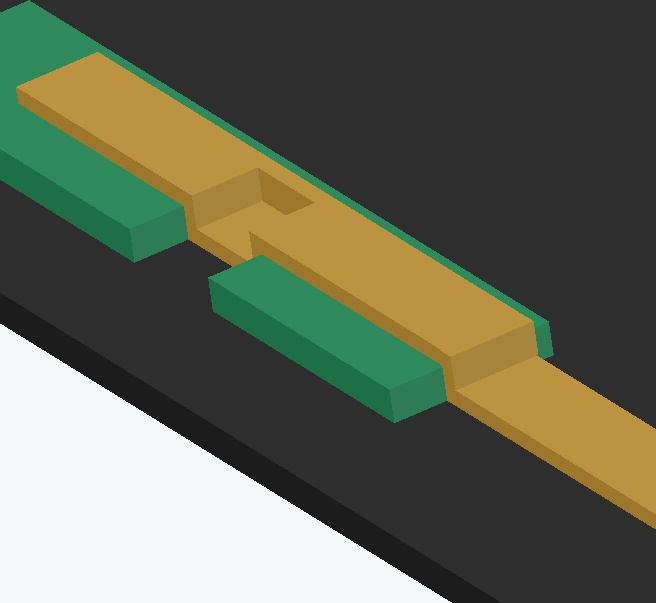

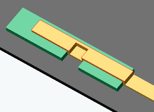

ich hab mal mit nem anderen Programm einen Screenshot erzeugt.
Wobei die grüne Schicht aus noch mehr Ausbrüchen usw besteht bzw. auch aus Zahlen.
Darüber wird wieder eine größeren Schicht(Fläche)gedruckt die dann die gelbe und grüne schicht abbildet und auf der schwarzen aufliegt, jedoch sollte diese Schicht überall gleich dick sein.
Mir geht es hauptsächlich um die Erzeugung der gelben und die darauf folgenden Schichten, die überall gleich dick sein soll.

Meinst du eine "umgekehrte" Hollow Funktion?
Der gelbe und grüne Teil geben dir die Innenkontur deines 3ten Teiles vor, der überall die gleiche Wandstärke haben soll?
Wede
Sehen Sie sich das Profil von Wede an!   Senden Sie eine Private Message an Wede  Schreiben Sie einen Gästebucheintrag für Wede
Beiträge: 338
Registriert: 03.02.2004
NX 12
NX 1953
Win10
erstellt am: 07. Mai. 2008 15:07    Editieren oder löschen Sie diesen Beitrag!  <-- editieren / zitieren -->   Antwort mit Zitat in Fett Antwort mit kursivem Zitat    Unities abgeben: 1 Unity (wenig hilfreich, aber dennoch)2 Unities3 Unities4 Unities5 Unities6 Unities7 Unities8 Unities9 Unities10 Unities Nur für 3DNX4 10 Unities + Antwort hilfreich
test1.zip
Idee:
Fläche vom schwarzen Teil extrudieren
Gelben und Grünen Teil vom "neuen" abziehen
Mit extract Face die notwendigen Flächen erzeugen
Thicken Sheet
Habe das Teil von FelixM mal erweitert
Hoffe es hilft

Halllo!
unter den Form Features
Extract Geometry und dann Extract Region auswählen.
Schönes Wochenende
Wede
