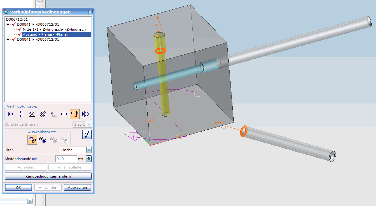

erstellt am: 22. Mai. 2008 15:57    Editieren oder löschen Sie diesen Beitrag!  <-- editieren / zitieren -->   Antwort mit Zitat in Fett Antwort mit kursivem Zitat    Unities abgeben: 1 Unity (wenig hilfreich, aber dennoch)2 Unities3 Unities4 Unities5 Unities6 Unities7 Unities8 Unities9 Unities10 Unities
deformierbare_teile.pdf
Hallo ALLE
so nun bin ich entlich nach meinen Urlaub dazu gekommen, und schon wieder habe ich Fragen ???
> Probleme mit der Verknüpfung
> anbei Word Dok - rot Makierrt Probleme Fragen
              (für die Allgemeinheit bestimmt - ich stelle es dann nochmals Verbessert ein sobald ich die Infos
               die ich noch brauche von irgendjemand von euch bekomme)
> mache ich was falsch kann man was Verbessern ?
Besten dank im voraus

Hallo mäd mäx,
das Verknüpfungsproblem kenn ich von unseren Druckfedern.
Ich denke, dass liegt daran, dass die Verlängerung immer ausgehend vom Ursprung des deformierbaren Teils stattfindet.
Die Verknüpfung des Teils sollte immer mit dem stationären "Ende" erfolgen.
Murphy sagt aber, dass der Anwender, wenn er die Wahl hat, immer das verkehrte (=variable) Ende benutzen wird.
Abhilfe: die Matingfläche (=stationäres Ende) umfärben, so kann sie leicht vom Anwender erkannt werden.
Oder Du fügst eine Bezugsebene ein, über die verknüpft werden muss.

erstellt am: 22. Mai. 2008 16:58    Editieren oder löschen Sie diesen Beitrag!  <-- editieren / zitieren -->   Antwort mit Zitat in Fett Antwort mit kursivem Zitat    Unities abgeben: 1 Unity (wenig hilfreich, aber dennoch)2 Unities3 Unities4 Unities5 Unities6 Unities7 Unities8 Unities9 Unities10 Unities
Hallo Murphy    (Hightower205)
ich wollte dich schon umarmen und danke sagen !
Das mit der Einfärbung hab ich gemacht (Fläche beim Fixpunkt)
Leider verdreht der 2te BG Import trotzdem (siehe Bild) !

erstellt am: 22. Mai. 2008 17:15    Editieren oder löschen Sie diesen Beitrag!  <-- editieren / zitieren -->   Antwort mit Zitat in Fett Antwort mit kursivem Zitat    Unities abgeben: 1 Unity (wenig hilfreich, aber dennoch)2 Unities3 Unities4 Unities5 Unities6 Unities7 Unities8 Unities9 Unities10 Unities Nur für mäd mäx 10 Unities + Antwort hilfreich
Kannst Du die Beispielteile mal hier reinstellen?
Dann könnte ich in ein paar freien Minuten mal schauen.
Die deformierbaren Dinger sind nicht ganz pflegeleicht beim Einbau und ein paar Macken habe ich evtl. schon so verinnerlicht, dass ich es ganz einfach "ertasten" muss.

Bei der Verwendung dieser Sensorbaugruppe kann nun das Referenzset "OHNE_KABEL" in der Oberbaugruppe verwendet werden. Die Verlegung der Kabel findet nun nochmals in der Oberbaugruppe statt. Hierfür verwenden wir den Studiospline und die Rohrfunktion.
Bei dieser Vorgehensweise versuchen wir streng nach dem Motto zuverfahren, die Informationen immer in der Baugruppe zu fixieren in der sie auch anfallen. D.h., die Länge der Kabel wird in unserem Fall in der Sensorbaugruppe verwendet, daher werden die Kabel hier in der richtigen Länge dargestellt, wie die Kabel verlegt werden kann man nur in der Oberbaugruppe sehen, daher werden auch nur hier die Volumenkörper der verlegten Kabel dargestellt.
Die Stücklisteninformationen stimmen und die bildliche Darstellung ist auch in Ordnung, so hoffen wir, dass allen in unserem Hause geholfen ist.

deformierbare_teile.zip
besten dank für die Tipps..... ein wenig weiter bin ich schon....
Anbei das überarbeitete Dokument !!!
