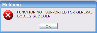

Hey Leute
folgendes Probleme:
1. erstelle ich in der specification eine Explosion und füge die im Drafting ein erhalte ich diese Fehlermeldung (sieh Anhang.) - beim Aktualisieren und Stil.
2. wurde in der Vergangenheit keine Explosionen erzeugt, sondern es wurde mit Anordnungen gearbeitet. Kann mir jemand ev. einen Tipp geben für einen Grund; Sinn und Zweck ? (Falls jetzt der Spruch kommt, frag einen der das so gemacht hat, es ist keiner mehr da ! )
3. bin für jeden noch so kleinen Tipp, betreffend Explosionsansichten sehr Dankbar.

fast richtig. Ich kann die Ansicht einfügen da kommt dann die Fehlermeldung die ich bestätige. Jedoch bei Aktualisierung oder im Style (Stil...); Variable ändern & -Anwenden-, da kommt die Fehlermeldungerneut.
gruss

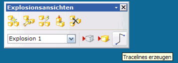

Ah, vielleicht sollte ich noch erwähnen, das ich in der Explosionsansicht Tracelines erzeugt habe.
Könnte es daran liegen ?

also ich habe dies nun schnell getestet !
Habe die tracelines gelöscht , die Ansicht gelöscht, die Ansicht neu im Drafting gesetzt - keine Fehlermeldung mehr. Auch Update und Styl funzzt.
Kann mir irgenjemand bestätigen dass das problem die tracelines sind ?

Welche Tracelines?
Arbeitest du mit dem Schiffbaumodul?
Da gibt es ein Feature, welches Traceline heißt. Aber das kann es doch wohl nicht sein oder?

ne kein Schiffbau, Apparatebau. siehe JPG.

Ah, jetzt hab auch ich das verstanden.
Also mit Tracelines geht es nicht, ohne wohl. Werde ich mal ausprobieren...

Hab gerad mal ein paar Klötze als Explosion mit Tracelines auf eine Zeichnung gesetzt. Das hat ohne Probleme funktioniert. Also nicht mal eben zu reproduzieren.
Felix

Original erstellt von FelixM:
ich vermute, dass du einen anderen Versionsstand einsetzt als MädMäx. Entweder ist bei dir das Problem schon gefixt, oder der Fehler war in deiner Version noch nicht drin. Ich glaube, ich habe bezüglich der Tracelines mal irgendwas im "Beipackzettel" zu einem Update gelesen. Betonung liegt aber auf "ich glaube".
@MädMäx: Versuche mal ein Update. Aber vorher eine Kopie des NX-Installationsordners erstellen, damit du durch späteres Umbenennen der Ordner wieder auf die alte Version zurück kannst.
