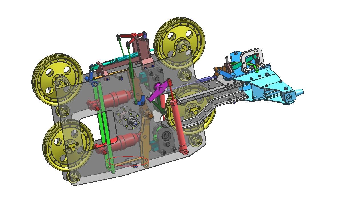

Hallo Leute,
ich bearbeite gerade meine Kinematik-Animation. Nun bin ich auf ein Problem gestossen, dass ich nicht selber lösen kann.
und zwar bewegt sich bei mir ein Link, ohne das eine Kraft wirkt und auch die Grafitation habe ich ausgeschaltet. Weiss jemand von euch an was das liegen mag?
Liegt es daran, dass mein Bauteil noch überbestimmt ist?

arbeitest du im Kinematik- oder Dynamikmodul? Jedenfalls solltest du Überbestimmungen meiden. Da diese meist zum Abbruch (wegen math. Ungleichheiten aus Fließkommazahlen) der Simulation führen.
Ich denke mal das du im Dynamikbereich unterwegs bist und hier solltest du beachten, dass jeder Link auch Verbindungen besitzt. Liegt ein Link komplett unbestimmt oder unterbestimmt im Raum, führt der Link erzwungene Bewegungen + resultierende Bewegungen aus der Eigenschwingung aus.
Ein Bild wäre hilfreich

an der überbestimmung liegt es definitiv nicht. ich konnte alle überbestimmungen entfernen aber mein problem wurde immer noch nicht gelöst.
Das Teil das sich falsch bewegt, ist als Verbindung definiert. und es besitzt auch ein Drehgelenk. fängt es zu früh mit der Bewegung an.
Edit:
Es gibt noch zu sagen, dass diesese Problem nur auftritt wenn ich das besagte Teil mit einem 3dKontakt "verbinde". dieser Kontakt ist jedoch nötig.

Ok. Ganz vorne wird durch eine Federkraft, das hellblauTeile bewegt durch den ganzen Mechanismus bewegt sich der grüne Hebel noch Oben. durch diese Bewegung sollte der Braune Hebel aus dem 4kt gehoben werden. Durch die Feder im roten dämpfer werden die braune Bauteile gegen die türkisfarbende Keile gedrückt.
Der Umkreise Hebel bewegt sich dabei bevor er von dem grünen Hebel berührt wurde. Jedoch tritt dieses Problem nur auf wenn zwischen dem Hebel und dem 4kt ein 3D Kontakt besteht. Ich muss aber diesen Kontakt einfügen, da sonst der Hebel zu früh bewegt würde.
(hoffe das ist so verständlich)

Hallo Gygef,
hast Du schon mal versucht, das freie Teil mit einem Dämpfer zu stabilisieren, bis der Kontakt es in Bewegung versetzt ?

nach ausprobieren habe ich es geschaft das teil zu stabilisieren, doch sobald der Hebel  angehoben wird sollte er sich nach rechts bewegen und das macht er nicht. wie muss ich das lösen?
