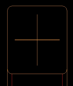

Habe folgendes Problem in NX4. Ich möchte gerne unsere Kugellager über eine Teilefamilie erzeugen. Modellieren und die Teilefamilie anlegen alles kein Problem.
Das Problem:
Wie schaffe ich das die Lager in einer Schnittansicht einer Baugruppe zwar geschnitten sind aber nicht schraffiert?
Die Vorgehensweisen wie die Schraffur im Still verändern oder ausblenden finde ich zu aufwendig da man es immer wieder machen muss.
Gibt es ein Attribut das man dem Mutterteil mitgeben kann?

erstellt am: 23. Apr. 2008 11:22    Editieren oder löschen Sie diesen Beitrag!  <-- editieren / zitieren -->   Antwort mit Zitat in Fett Antwort mit kursivem Zitat    Unities abgeben: 1 Unity (wenig hilfreich, aber dennoch)2 Unities3 Unities4 Unities5 Unities6 Unities7 Unities8 Unities9 Unities10 Unities Nur für Whitethunder 10 Unities + Antwort hilfreich
MoinZ,
es gibt ein Attribut namens "SECTION_COMPONENT". Wird dieses Attribut als ein Teileattribut erzeugt und der Wert auf "no" oder "0" gesetzt, wird diese Komponente in einer Baugruppenzeichnung nicht geschnitten dargestellt.
Da du allerdings die Komponente "Kugellager" geschnitten, aber ohne Schraffur dargestellt haben möchtest, hilft dir das so nicht weiter.
Was gehen würde, wäre das Kugellager nicht als massiven Ring zu modellieren, sondern Innen- und Außenschale getrennt voneinander. Die Kugeln könntest du als Flächenmodell in Kreisringform modellieren, dann würde im Schnitt dort keine Schraffur erstellt, solange die Optionen für die Schnittdarstellung entsprechend gesetzt sind.

folgenden Text hatte ich mal im Pro/E-Forum gepostet. Es ging dabei um die Schnittdarstellung bei Lagern. Dort habe ich auch beschrieben, wie ich meine Lager erstelle.
Wälzlager von SKF runterladen ist zwar ziemlich bequem, das ganze hat aber auch viele Nachteile. Für eine vernünftige Darstellung auf der Zeichnung musst du dabei immer mittig durch die Wälzkörper schneiden. Und anschließend muss die Schraffur der Wälzkörper entfernt werden, was bei manchen CADs gar nicht so einfach ist, wenn das Lager nicht als Baugruppe zusammengestellt wurde. Und wenn man das Lager dann doch als Baugruppe hat, dann hat man die lästige Stückliste noch mit dran hängen, bei der man wiederum tricksen muss.
Deshalb erstelle ich mir meine Lager immer selbst: Ich modelliere ein Einzelteil, bestehend aus Außen- und Innenring. Danach kommen die Wälzkörper. Dort modelliere ich nur die Kontur der Wälzkörper mit einer Wandstärke von 0,05 mm. Mit dieser Kontur erstelle ich nun einen Rotationskörper um die Lagerachse. Ergebnis ist ein Schlauch mit der 0,05er Wandstärke. Vorteil: Egal unter welchem Winkel man durch das Lager schneidet, man sieht im Schnitt immer den vollständigen Wälzkörper. Da es sich dabei nur um einen dünnen Schlauch handelt, wird nur die 0,05er Wandstärke im Schnitt schraffiert. Auf der Zeichnung sieht man das natürlich nicht mehr. Dort sieht man nur die Linien der Wälzkörperkontur. Das heißt, ich muss weder bei der Schraffur, noch bei einer Baugruppe bzw. Stückliste schummeln.
Vielleicht hilfts ja weiter.

erstellt am: 23. Apr. 2008 12:32    Editieren oder löschen Sie diesen Beitrag!  <-- editieren / zitieren -->   Antwort mit Zitat in Fett Antwort mit kursivem Zitat    Unities abgeben: 1 Unity (wenig hilfreich, aber dennoch)2 Unities3 Unities4 Unities5 Unities6 Unities7 Unities8 Unities9 Unities10 Unities
Diese Variante habe ich auch schon probiert. Aber wenn ich das auf diese Art mache muss für jeden Lager Typ ein eigenes Mutterteil angelegt werden.
Wenn ich jetzt so ein offenes Rillenkugellager (siehe Bild) einbaue aber die Artikelnummer ein beiseitig geschlossenes Rillenkugellager ist gibt es sicher "Stress". Das wäre beim Kreuz nicht so das Problem da es ja nur als Symbol für ein Lager steht.
Macht Ihr für jeden Lagertyp einen eigenen Typ oder verwendet Ihr das Lager (siehe Bild) als Symbol für alle möglichen Lagertypen (offen, geschlossen, Rillenkugellager Schrägkugellager,....)?

ja, ich mache für jeden Lagertyp ein eigenes Mutterteil.

erstellt am: 24. Apr. 2008 14:09    Editieren oder löschen Sie diesen Beitrag!  <-- editieren / zitieren -->   Antwort mit Zitat in Fett Antwort mit kursivem Zitat    Unities abgeben: 1 Unity (wenig hilfreich, aber dennoch)2 Unities3 Unities4 Unities5 Unities6 Unities7 Unities8 Unities9 Unities10 Unities Nur für Whitethunder 10 Unities + Antwort hilfreich
das ist doch ganz einfach.
Du mußt nur ein Partattribut erstellen
section-component=no
dann kanst du die famili members estellen lassen, diese haben alle das gleiche Part Attribut und kein Teil wird mehr geschnitten.

Hallo ich bins noch einmal
Ich glaube du wolltest etwas anderes und zwar dass das Teil
schon geschnitten wird jedoch keine Schraffur zu sehen ist.
Auch das geht ganz einfach.
Du verschiebst die Schraffur einfach mit Layer move auf einen Layer der
nicht in der Darwing vorkommt.
Das ist die einfachste Methode.

hallo whitethunder!
wenn ich mich recht erinnere (hab gerade kein nx), kannst du im ansichtstil im drafting festlegen, ob flächenkörper auch geschnitten werden.
idee: bei der modellierung legst du bei der rotation fest, dass ein flächen- und kein volumenkörper erzeugt wird. außerdem modellierst du das "kreuz" als 2 entsprechende kreisflächen in dein teil. die beiden flächen schiebst du auf einen nicht standardmäßig verwendeten layer und erstellst auch ein spezielles ref-set, damit sie in der baugruppe nicht gezeigt werden, also z.b. ref-set "model": äusserer flächenkörper, ref-set "schnittansicht": äusserer flächenkörper und die beiden sich kreuzenden flächen. dann kannst du auch in der zeichnung organisieren, ob du die inneren flächen siehst oder nicht.
vorteil: die schnittansicht sieht immer so aus, wie du sie haben willst.
nachteil: am anfang aufwendiger. bei "bunten bildchen" (schnitt im 3d für präsentation o.ä.) sieht man dass die lager hohl sind. außerdem kannst du m.w. nur mit der advanced assembly-lic eine masse zuweisen, da du ja keine berechnen kannst.
PS: wenn ich noch mal drüber nachdenke, könnstest du ja trotzdem einen volumen-körper haben, musst halt den querschnitt 2x rotieren lassen, zuerst als volumenkörper (standard), danach als flächenkörper. musst halt bei den layern und ref-sets ein bisschen mehr organisieren, dafür hast du im 3d aber auch immer einen volumenkörper. dann erledigt sich auch das masse-problem.
