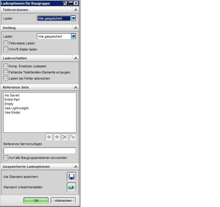

erstellt am: 23. Apr. 2008 10:24    Editieren oder löschen Sie diesen Beitrag!  <-- editieren / zitieren -->   Antwort mit Zitat in Fett Antwort mit kursivem Zitat    Unities abgeben: 1 Unity (wenig hilfreich, aber dennoch)2 Unities3 Unities4 Unities5 Unities6 Unities7 Unities8 Unities9 Unities10 Unities
das ist ja das komische, nx läuft sonst ohne probleme. Andere Dateien lassen sich auch laden. Nur eben die Dateien aus einem bestimmten Ordner nicht.
Wenn ich recht überlegen, dann sind es nur Dateien, in denen ich mit einem WAVE-Link gearbeitet habe.
Würde eine Neuinstallation das Problem lösen?
Sirus
CAD Applikationsentwickler
Sehen Sie sich das Profil von Sirus an!   Senden Sie eine Private Message an Sirus  Schreiben Sie einen Gästebucheintrag für Sirus
Beiträge: 1571
Registriert: 03.06.2004
SolidWorks2022
erstellt am: 23. Apr. 2008 10:26    Editieren oder löschen Sie diesen Beitrag!  <-- editieren / zitieren -->   Antwort mit Zitat in Fett Antwort mit kursivem Zitat    Unities abgeben: 1 Unity (wenig hilfreich, aber dennoch)2 Unities3 Unities4 Unities5 Unities6 Unities7 Unities8 Unities9 Unities10 Unities Nur für Sandman78 10 Unities + Antwort hilfreich
nein, dann wird es an der ladeoption liegen!
mach ein screenshot des menüs.
(lade wave, oder suchpfad sind falsch)
gruss urs

das steht in der syslog:
>>>> INTERNAL ERROR caught in file "O:\ugnx50\ip25\src\part\no\ind\part_load.c" at line number 8325
Adding load status for E:\hab\ISS\M16x1,5\zusammenbau-goemetrie-rein.prt - Internal error (65)
  Failed to read in part "E:\hab\ISS\M16x1,5\zusammenbau-goemetrie-rein.prt" cpu    1.452, real    1.703
Failed to load and update part "E:\hab\ISS\M16x1,5\zusammenbau-goemetrie-rein.prt" cpu    1.515, real    2.375
Load failed "E:\hab\ISS\M16x1,5\zusammenbau-goemetrie-rein.prt": CPU time:  1.515 secs, Real time:  2.407 secs
&MACRO FOCUS CHANGE IN 1
&MACRO MESSAGE_BOX -2, Kann E:\hab\ISS\M16x1,5\zusammenbau-goemetrie-rein nicht öffnen..
&MACRO MESSAGE_TEXT  The following files could not be loaded
&MACRO MESSAGE_TEXT  causing this open to fail:
&MACRO MESSAGE_TEXT
&MACRO MESSAGE_TEXT      E:\hab\ISS\M16x1,5\zusammenbau-goemetrie-rein.prt - Interner Fehler
&MACRO FILE_DIALOG_BEGIN 0, ! filebox with tools_data
&MACRO FILE_DIALOG_UPDATE 2
&MACRO FOCUS CHANGE OUT 1
&MACRO FILE_DIALOG_END
&MACRO FILE_BOX -2, E:\hab\ISS\M16x1,5\Stab-12h8.prt  E:\hab\ISS\M16x1,5\*.PRT  0 ! Open Part File
&MACRO    SET_VALUE: 0 ! FSB item
Anbei der screenshot. das menu hab ich schon 100mal geändert...

was mir nicht gefällt,
sind die sonderzeichen im pfad und in der datei,
das würde ich dringend ändern!
die ladeotion "wie gespeichert" ist nativ (ohne teamcneter) nur
ok, wenn du die daten ni^cht verschoben hast, glaube ich,
arbeite aber schon lange nicht mehr native.
du hast noch was von wave geschrieben, und den hacken "lade wave"
bei den ladeoptionen nicht gesetzt.
und du solltest noch schreiben, ob es sich um
ein einzelteil oder baugruppe handelt.
gruss urs

erstellt am: 23. Apr. 2008 10:47    Editieren oder löschen Sie diesen Beitrag!  <-- editieren / zitieren -->   Antwort mit Zitat in Fett Antwort mit kursivem Zitat    Unities abgeben: 1 Unity (wenig hilfreich, aber dennoch)2 Unities3 Unities4 Unities5 Unities6 Unities7 Unities8 Unities9 Unities10 Unities
es handelt sich sowohl um baugruppen als auch um einzelteile!
ich kann ändern was ich will, es wird immer der fehler ausgegeben!
es muss irgendwas mit den WAVE-Links zu tun haben! Alle Teile ohne Links kann ich laden!

ich kanns nur nochmal sagen: ich habe nichts geändert. alle teile, die etwas mit einem WAVE-link zu tun haben, können nicht geladen werden.
ich komme wohl um eine neuinstallation von nx5 nicht rum, oder?

ich hatte gestern ähnliches Problem, konnte Daten nicht mehr öffnen, hat sich immer an Wave Links aufgehängt...
Ich hatte nichts geändert, aber wie sich herausstellte ein Kollege.
Egal, hätte mir auch passieren können.
Fakt ist aber, daß die gelinkten Teile zusätzlich mit Zwangsbedingungen positioniert wurden und das hat die ganze BG korrupt gemacht...
Wir haben die Daten öfter versucht zu laden und ab und zu konnte eine Datei wieder geladen werden, u.a. auch die BG und wir konnten die Zwangsbed löschen.
Es waren auch Teile davon betroffen, die mit den neu geänderten Teilen primär gar nichts zu tun hatten...
Evtl sind die Teile in eine andere BG verbaut worden?
Hoffe es hilft Dir weiter, aber auf jeden Fall ist die Neuinstallation zwecklos.
